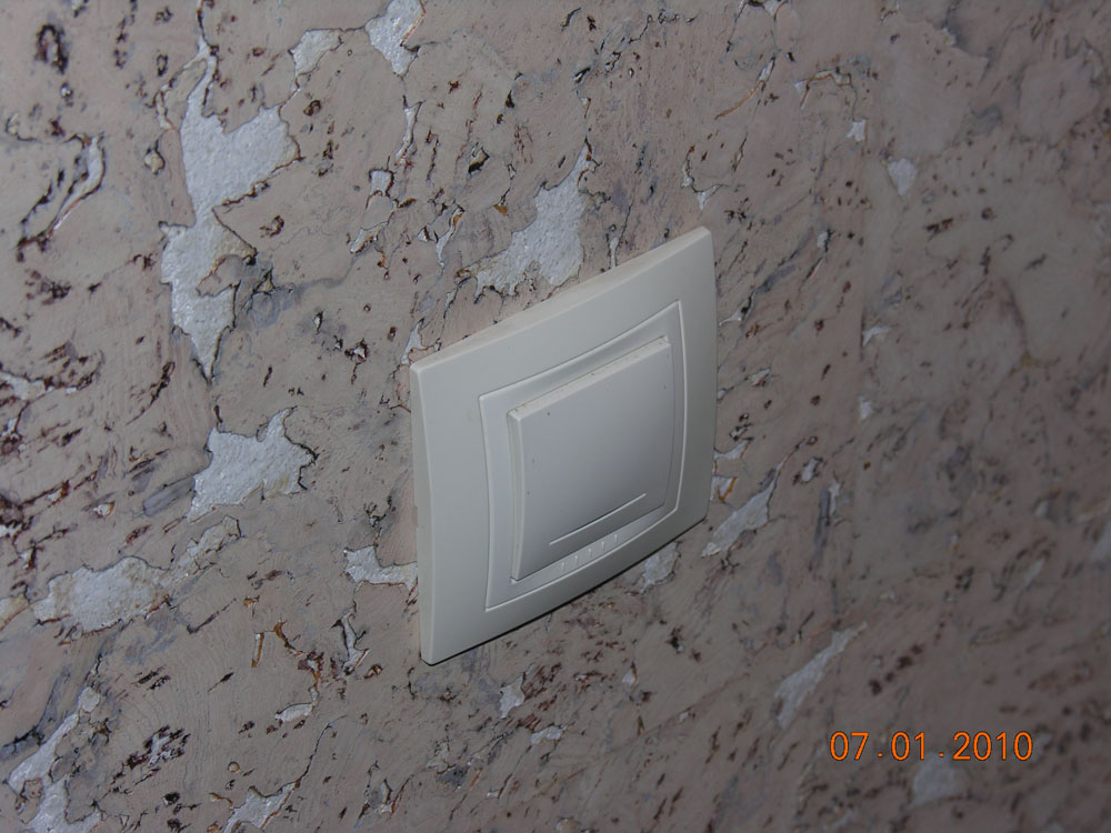

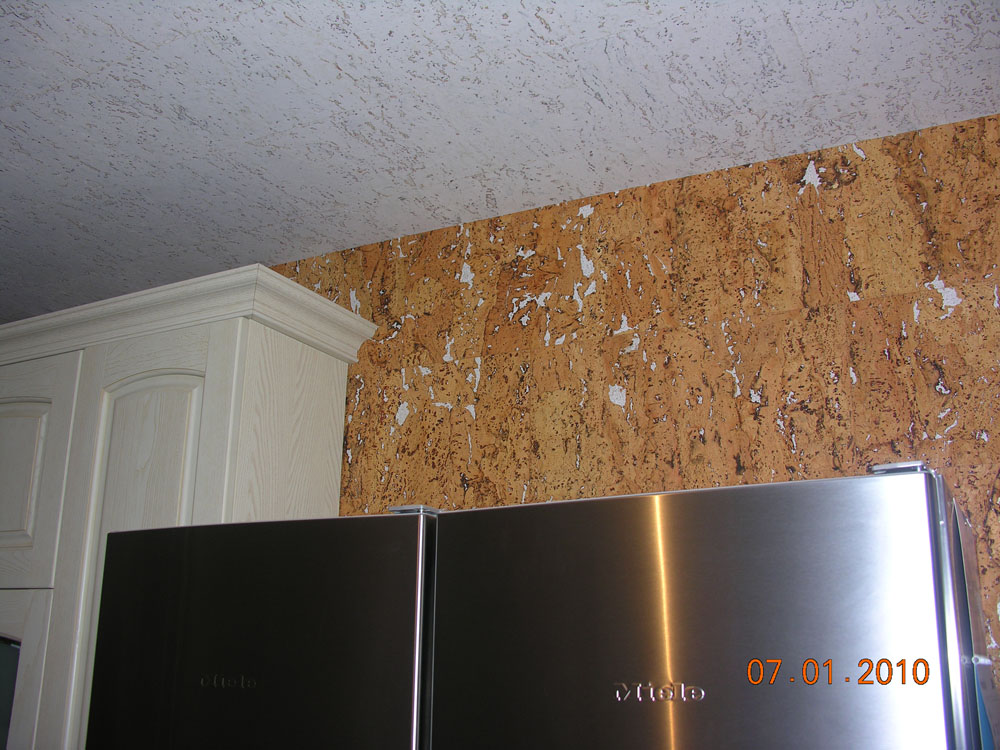

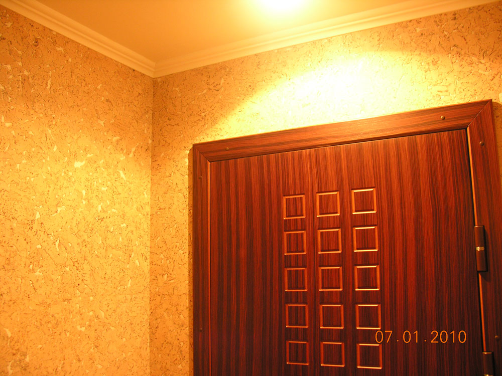

Prok12
Prok12
Сообщений: 6260
08.01.2010 в 21:12:22
Несколько моих фоток: прихожая и кухни кусочек. В прихожей пробка розовая, но освещение меняет сильно цвет :( Фотка рядом с выключателем: чтобы показать структуру пробки и шов.
Напомню: из двух цветов пробки вырезают на заказ весьма сложные рисунки... Но тут надо не переборщить палку: пробка сама по себе красива и даёт уют ;)
