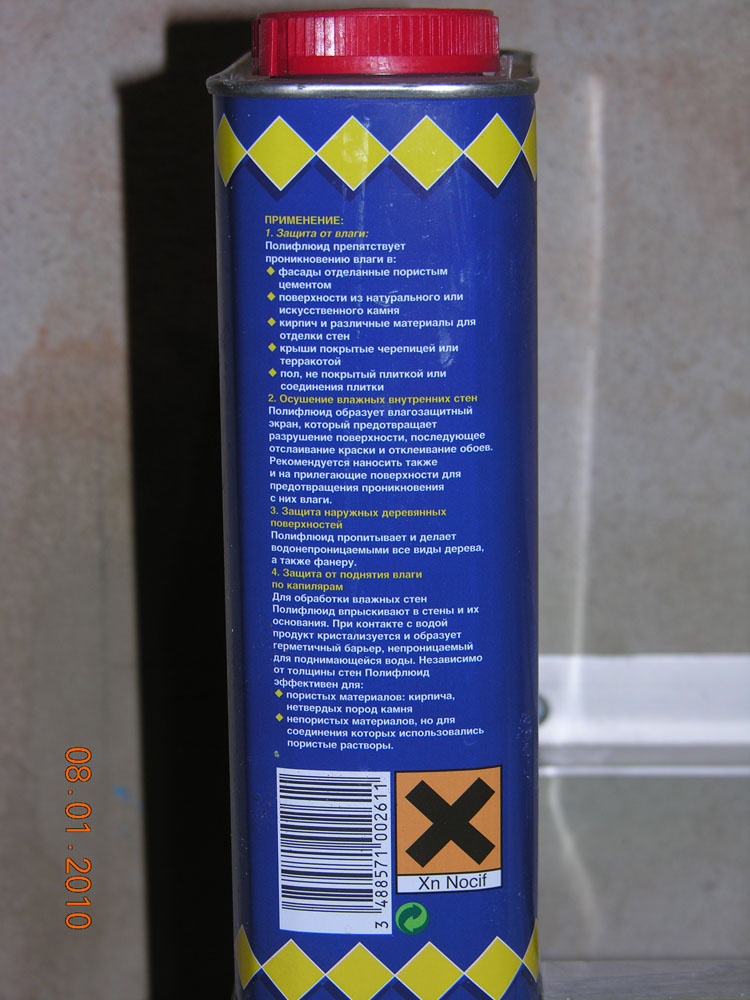

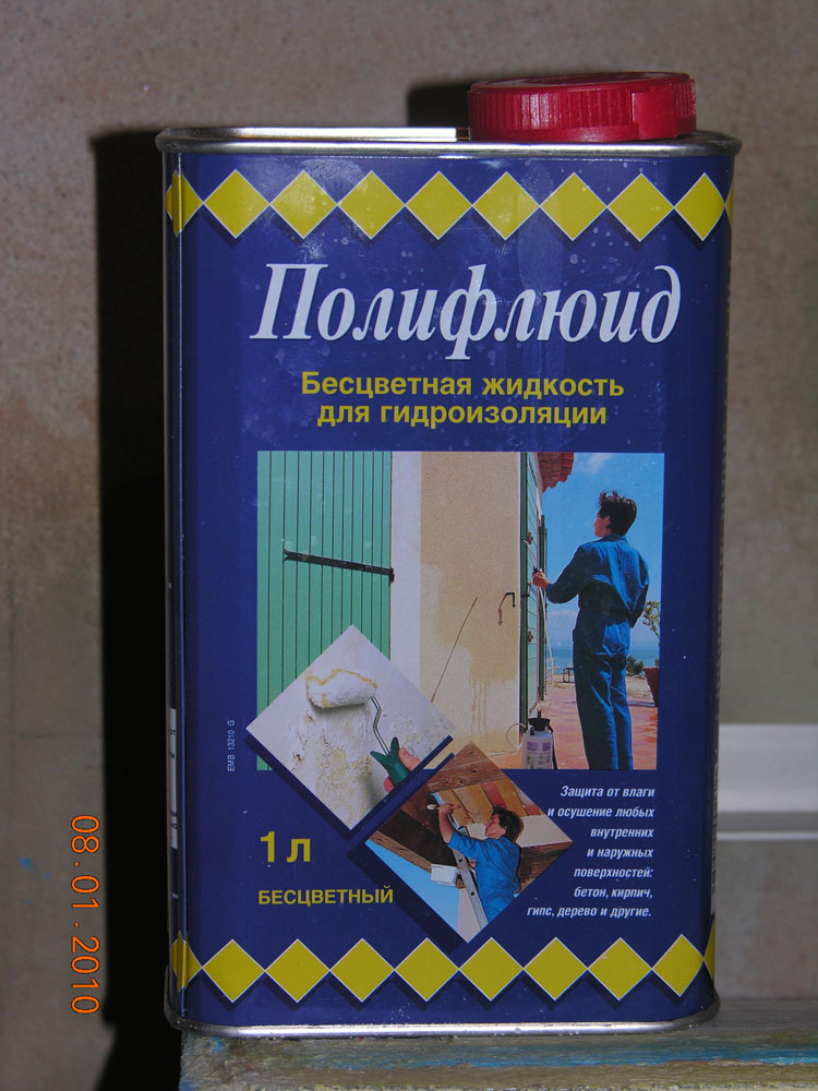

Prok12
Prok12
Сообщений: 6260
08.01.2010 в 19:07:33
Voldemar36 написал : FARAON7575 тестил его, с его слов запах убийственный.
Да нееет! Утром намазал от души пол "Полифлюид"- флюиды впитывались часов 5 примерно. Запах керосина был, но не убийственный. Как скажем при покраске масляными красками. Пол пришёл почти в первоначальный вид (как бы сухой) часов через 10. Если сейчас водичку на пол налить - он не смачивается, и вода впитываться в него не хочет :confused: Скорее высохнет лужа на полу, чем впитается... Уже час ждуууу....:cool: Щас пару фоток сделаю.

Ну вот. Несколько фоток с "Полифлюид" сделал. Первые 3 - сама банка с описанием (на самой банке - фотка1- есть упоминание гипса!). Четвёртая фотка - лужица воды на стяжке (Ветонит5000), пропитанной часов 10 назад Флюидами: лужица не впитывается уже пару часов (пробовал даже "втирать" пальцем). Последняя фотка - ГВЛВ от Knauf: с обработкой Полифлюид, и без неё. Даже кисточкой пытался воду втирать - Полифлюид заметно работает.:a А вот сам ГВЛВ (не смотря на последнюю букву "В") - нифига не работает: вода впитывается в него уже за 5минут, оставляя только мокрое пятно :mad: ...Через 45минут - ГВЛВ с пропиткой "Полифлюидом" выглядит так же, как на посл. фотке: лужица стоит. А вот ГВЛВ без пропитки уже всё впитал так глубоко, что даже пятна не осталось, только на ощупь влажный... :confused: Литровую банку этого флюида купил вчера в Максидоме за 477р (5л стоит 1800р примерно).
