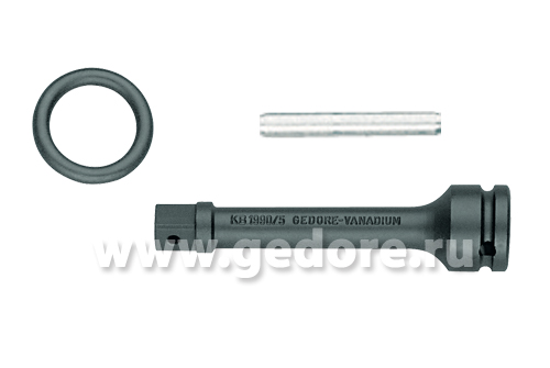

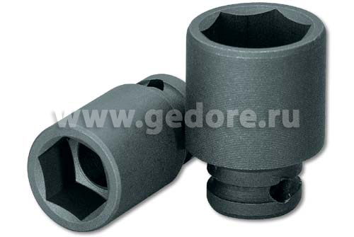

n-p-n написал : нет. Ведь квадрат - не фиксирует намертво расходку. Дёрнешь - снимется.
Далеко не на всех. Как правило, на ударном гайковёрте головки фиксируются штифтом (или пружиной...) проходящим наскозь головку и квадрат.

n-p-n написал : На что нужно нажать, чтобы снять головку с такого гайковёрта?
Снять резиновое кольцо с головки и вытряхнуть штифт, или опять же вручную снять (см. фото) пружину...

2 Alex___dr а-а, спасибо! Помню, на ударных головках канавки под это дело есть. Однако, это довольно муторная процедура. Не сравнить с 6-тигранным замком: оттянул муфту, вынул биту, вставил другую...

n-p-n написал : Не сравнить с 6-тигранным замком
На 1/4 головки тоже есть под штифт.1 и 2

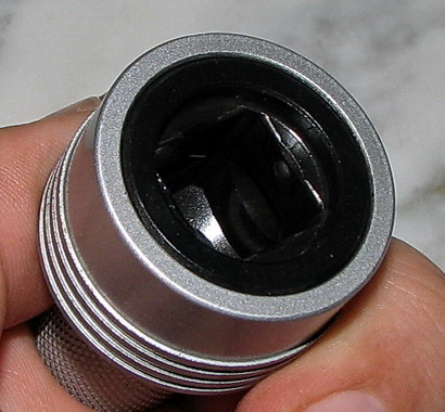

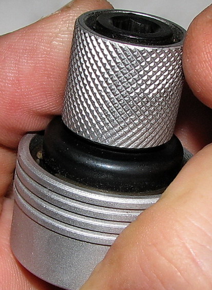

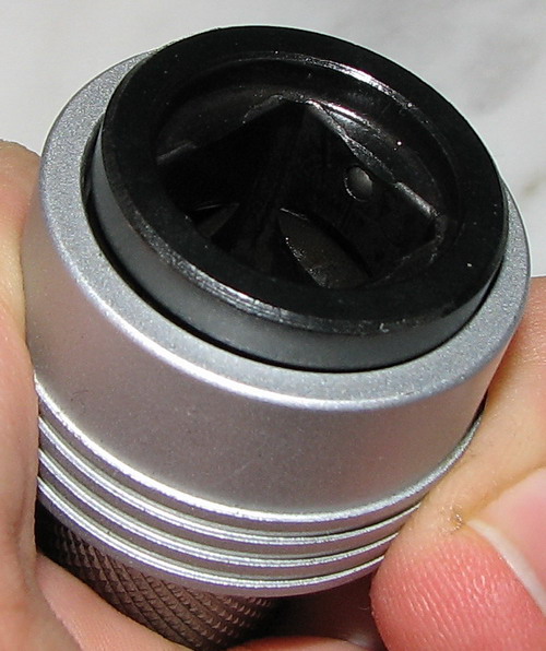

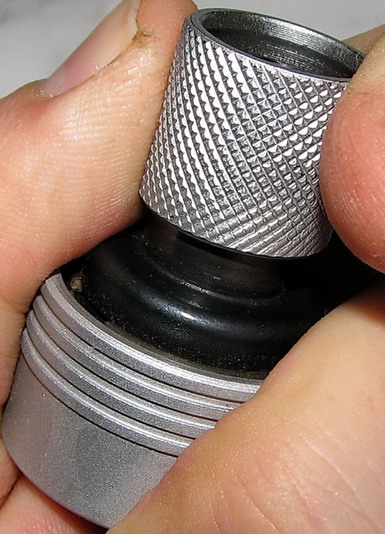

n-p-n написал : нет. Ведь квадрат - не фиксирует намертво расходку. Дёрнешь - снимется. Просто шарик. А на шестиграннике - надёжный замок.
Ну, про фиксацию расходки на квадрат Вам уже ответили. Я объясню про переходник :). Берем переходник (фото 1), оттягиваем кольцо замка (фото 2) и насаживаем на квадрат, опускаем кольцо- получаем надежный замок. Затем берем кольцо замка под шестигранные хвостовики (фото 3), оттягиваем (фото 4) и надежно фиксируем в нем расходку. Ну и?...;)
