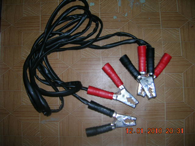

ГыГы! У приятеля села батарейка, протянул мне эти "сопли". Стартер сказал щёлк-щёлк. При следующей попытке, эти сверхпроводники славно так задымились.

sledoput написал : Что касается гадких проводов, интересно, они сгорят на жигулях?
при теплой погоде-нет. при морозе, Вы их просто не разогнете-изоляция пластик,дубеет -жуть!
skorp777 написал : кабель Россииского производства, к нему припаиваем китайские крокодилы
-это самое толковое решение.

Ахринеть! Брал в том же месте омывалку, подошел посмотреть провода (магаз - окей-электросила) увидел это же фуфло один в один, лежит с надписью 400 ампер!!

Сделал провода 2,5м. Сечение 38мм, гибкая шунтовая медь (легко гнется на 360 градусов), морозостойкая оболочка, пайка на две стороны.

  1. Провод КГ на 10-16мм кв (лучше 16 и более, но они тяжелы)
  2. Цветовая маркировка
  3. Доработанные самые мощные китайские крокодилы (усилить пружину).
  4. Обжим и пайка.
Лучше конечно провод в силиконе (но он дорог зато мягче и ярче) или фтороплсте (не для простых смертных, впрочем фанаты могут сделать косы из МГТФа :))
Это реально позволит запустить машину даже без акб.
