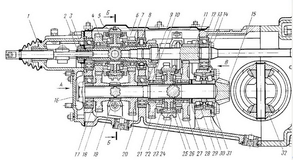

Сделать вывод ВОМ на КПП заз не проблема,только он будет зависть от оборотов вторичного вала.

Lysenko написал : Сделать вывод ВОМ на КПП заз не проблема,только он будет зависть от оборотов вторичного вала.
А нет не у кого ссылки на книжку по ЗАЗ. С картинками, типа для совсем самовара.
Может вариатор как на скутере нужно применить?
А это не такая коробка?

Lysenko написал : Для чего именно?Ведь при увеличении нагрузки на ВОМ вариатор будет повышать обороты.
Ну как, обороты на выходном валу от нагрузки падают, вариатор в это время повышает крутящий момент помогает бороться с возрастающей нагрузкой.
NAP написал : А это не такая коробка?
Эх глянуть бы на фото коробки в живую, ато много непонятного. Может кто будет разбирать коробку, не поленитесь наделайте фоток коробки ЗАЗ в разборе!
Это похоже коробка от Москвича 2141 или Ауди. Суть в КПП заз в том,что на место привода тросика спидометра ставится удлинитель и закрепляется штатной гайкой,на рис. видно. На КПП НАП привода спидометра в этом месте нет.

Lysenko написал : Это похоже коробка от Москвича 2141 или Ауди
Так это ж взято из мануала на ЗАЗ. Да, лучше бы это был сканированный файл.
