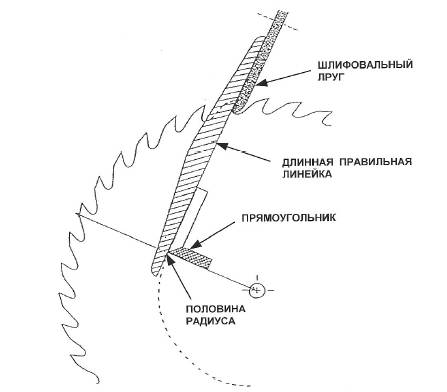

Malevich
Malevich
Регистрация: 01.02.2009
Сообщений: 2571
21.01.2010 в 00:19:56
Может, такая картинка пригодится (для продольной пилы, ес-но).
Olegych
Olegych
Регистрация: 26.04.2009
Великий Новгород
Сообщений: 2808
21.01.2010 в 09:02:08
Хорошая картинка. Теперь развернуть плоскость заточки от 5 до 10 градусов (тут надо экспериментировать - для разной древесины и, самое главное, сталь круга) И проточить верхнюю плоскость тоже с уклоном градусов 5 в поперечном направлении и в продольном так, чтобы плоскость выходила примерно на вершину третьего - четвёртого зуба после затачиваемого.
