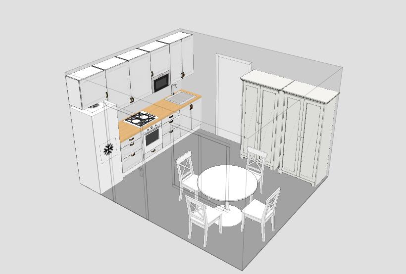

или вот такой вариант
Лида
Лида
Сообщений: 5260
24.01.2010 в 11:54:02
Dmitry Popov написал : Насчет темной прихожей неправы Вы, свет от большого окна в комнате освещает и эту часть кухни.
То есть предполагается, что и дверь в комнату всё время открыта? Тогда там действительно должен ветерок гулять. И прямым ходом приносить в кухню воздушные потоки и из прихожей, и из санузла. Хотя последнее актуально для всего советского строительства - любят наши строители кухню с туалетом рядом располагать...
Dmitry Popov написал : поэтому не хочу дверь. отделять прихожку от кухни.
В Вашей компоновке она уже отделена. Не знаю, что у вас там между плитой и проходом в прихожую, но что-то точно есть, иначе никак. Я и имела в виду закрепление такого частичного отделения в плане, вне зависимости от того, как будет стоять мебель. Можно чем-то светопроницаемым, чтобы в ближайший от окна угол встроенного шкафа тоже попадал солнечный свет.
Dmitry Popov написал : Шкаф-купе если оформить в едином с кухней стиле, чтобы не давил своими размерами.
А он и не должен давить, если будет сплошная стена, а не чередование открытых и закрытых частей, и, скажем, что-то светоотражающее на фасадах(тоже актуально в связи со сложным прохождением света в помещение).
А чем Вас не устраивает традиционное размещение кухонной мебели? Г-образное, как в 1-й картинке поста №6? Только отсутствием стен возле стола? Так это же удобно! И помещение будет намного просторнее, и готовить удобнее.

В сан.узле дверь и хорошая вентиляция. Запахов нет. Сквозняков дома также нет. Очень тепло. Входная дверь герметична. Вариант Ваш не нравиться именно столом практически в центре помещения, мешать будет...
Korolek написал : Если шкаф-купе еще не построе
Месторасположение шкафа, скорее всего, не буду менять..тут он как-бы встроен, выглядит как стена...Не хочу отдельно стоящий шкаф. Да и по вместомости заметно (более чем в полтора раза) проигрываем.

Dmitry Popov написал : Запахов нет.
Если бы были запахи, то это уже совсем другая история :) Речь, разумеется, исключительно о гигиене.
Dmitry Popov написал : не нравиться именно столом практически в центре помещения, мешать будет...
Мешать чему? :) Всё-таки до чего же разные у людей представления об удобстве - по мне нет ничего удобнее и уютнее стола по центру :) И очень неудобно постоянно крутиться на маленьком пятачке вокруг своей оси между холодильником, мойкой и плитой. Бывает, что иного выхода просто нет, тогда приходится мириться с такой теснотой. Но у Вас совершенно иная ситуация! Однако Вы сознательно выбираете именно такую компоновку. Удивительно...
Насколько я понимаю, Вас полностью устраивает тот вариант, что есть сейчас (по компоновке). Тогда чего Вы ждёте от форума?

Если бы комната была не проходная - спору нет! Удобно стол в центре. Но к столу еще потребуются стулья-табуретки, которые будут располагаться между столом и рядами шкафов, а также на пути из прихожки в комнату.
Возможно, ориентируясь лишь на размеры помещения и модель в программе, сложно представить реальную картину... Я физически двигал по кухне имеющуюся мебель\технику (стол 80*80, стандартные стулья, холодильник, муляжи мойки и плиты), ничего особо порочного не увидел в моем варианте.
Спасибо Вам, Лида, за желание помочь, поделиться советами!

Dmitry Popov написал : Если бы комната была не проходная - спору нет! Удобно стол в центре. Но к столу еще потребуются стулья-табуретки, которые будут располагаться между столом и рядами шкафов, а также на пути из прихожки в комнату.
В Вашей планировке, вы сами для себя должны решить, что вам важнее. Огромный шкаф (точно ли нужен такой большой?), насколько большая нужна кухня (шкафчики, техника что там должно быть, без чего не можете обойтись), и где уютнее всего по вашему мнению, находиться обеденному столу. Расставьте для себя приоритеты. И Исходя из этого планируйте кухню.

Шкаф большой нужен - и как гардероб, и как встроеное небольшое рабочее место, и как кладовка. В плане техники - стандартно - холодильник, духовка-плита встраиваемые, мойка, микроволновка. Размещение стола - удобно, что получается достаточно просторно для стульев, в случае чего можно освободить угол и поставить раскладушку/надувной матрас и оставить гостя переночевать (в комнате негде разместить). Столовая зона с уютный теплым локальным освещением. Так что, планировка кухни в общих чертах закончена. Буду некоторое время прорабатывать детали. Стены выровнять кое-где нужно. Буду благодарен за любые коментарии и советы "по ходу дела".

Dmitry Popov написал : У себя же в голове зародилась и вынашивается идея размещения мойки и плиты соответсвенно в углу у окна и между окном и дверью, а между ними - столешница-подоконник.
В Вашем варианте будет трудно забраться в угол за холодильником. Чтобы пройти к стульям, придется протискиваться. Поэтому холодильник на этом месте неудобно ставить. Можно либо поменять местами холодильник и плиту, либо убрать холодильник к шкафу.

Melvi написал : поменять местами холодильник и плиту
Не влезет, да и свет от окна загородит.
