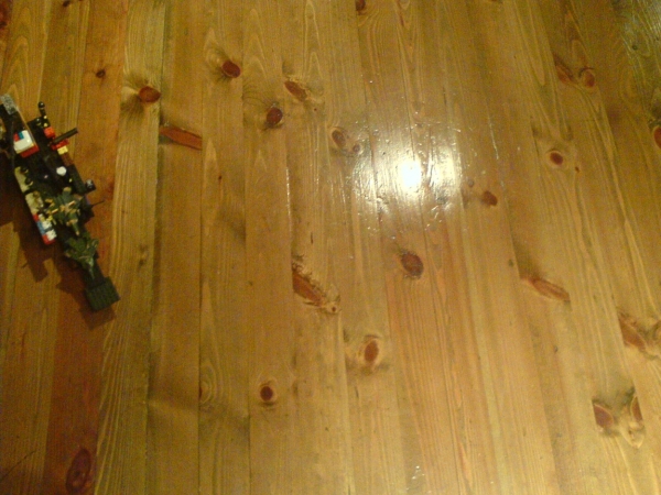

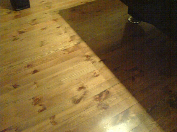

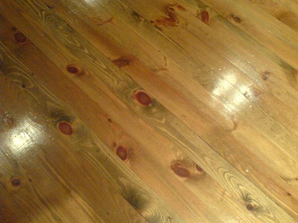

11.02.2010 в 16:07:30
не помню в какой теме, но задавали вопрос по сосне под лаком. попросил прислали фоту.
moiparket
moiparket
Регистрация: 19.10.2009
Сообщений: 1911
11.02.2010 в 18:07:51
тоже полы из сосны. 5 лет уже. Никаких увлажнителей и перетяжек. Но полы в подвале дома. Кто приходит - не верит, что такое может быть. Хотя я и сам не верю иногда :).
