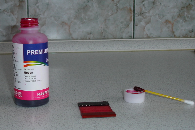

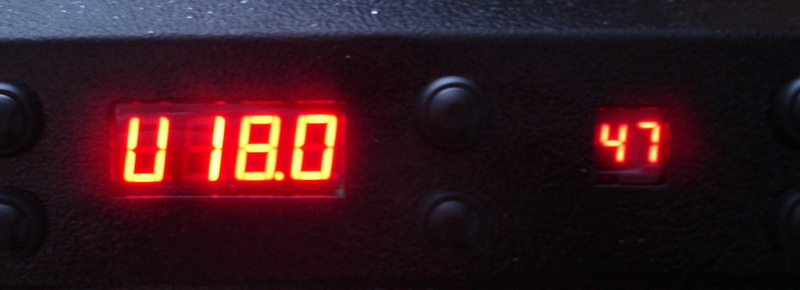

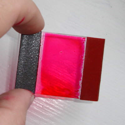

Всем форумчанам Здравствуйте! Вот уже вторую неделю SSVA-180P дома, а я сижу читаю форум и любуюсь на сварочник стоящий у стола. В гаражах нет напруги сперли кабель на подстанции, а в квартире не попробуешь. Так, что довольствовался пока хвалебными отзывами других. На сегодняшний день благодаря постам я определил, что "главным недостатком" аппаратов является отсутствие "Красного стёклышка", и этот недостаток я решил сегодня устранить. Сильно замарачиваться не стал, вытащив прозрачные стёкла покрасил их изнутри попавшимися под руку красными чернилами, Рис.1,(от шестицветного принтера Epson, я думаю "цапон-лак", будет ещё лучше-сохнет быстрее). Результат покраски перед Вами Рис.2. После обратной сборки цифирки засеяли Рис.3. После сборки-разборки аппарата SSVA-180P, №011358, версия:28.6, дата изготовления 22.10.2010 г. с оценки "Отличный" (по отзывам форумчан) упала пока до оценки ..."Хорошо" ( после увиденного своими глазами ).
1. Первое что бросилось в глаза при разборке это сильно деформированный кожух после сварки полуавтоматом при закрывании приходится руками впихивать в паз ( на производстве для таких вещей и закладных гаек тоже - применяют контактную сварку). Неплохо бы для придания жескости по низу сделать отбортовку или хотя бы прокатать ребра жескости по обеим сторонам. 2. Отсутствие гроверов и шайб под крепежом ( отвернётся такой винтик вовремя поездки в багажнике упадет на контакты - кстати не покрытые лаком в отличии от прекрасно выполненой силовой платы и кирдык - не гарантийный случай). 3. Отсутствие бандажа на монтажных жгутах - провода торчат в разные стороны. 4. Перепутан крепёж вовремя сборки ( где надо саморез стоит винт, за то в закладные гайки умудрились загнать саморезы - угробив резьбу и в гайках и на саморезах). 5.Последнее, забыли привернуть малюсенькую двухкилограммовую детальку "Дросель", хорошо хоть скобу надели на шпильки и чуть-чуть навернули гайки чтоб не потерялась. Так,что иногда не грех полюбопытствовать, а что там такое внутри. Так же очень полезно читать форум, незабываете хоть раз в неделю заходить на него, благодаря которому я поменял прозрачное стёклышко на красное, а то потом искал бы куда девался дросель. Многие не согласятся со мной - скажут мол китаёзы ещё хуже - не спорю. Но надо то стремиться к лучшему. Вы посмотрите на географию продаж "SSVA" весь Совейский Союз и фирме заявившей о себе так громко, выпускающий конкурентно-способные аппараты даже среди западных, такие казалось бы мелочи - НЕ ПРОСТИТЕЛЬНЫ. Но не стоит расстраиваться по этому поводу всё поправимо ( закрутил, заменил, подогнул). Что мне нравиться у этих Ребят, то что они исправляют выявленные ошибки и постоянно совершенствуют аппараты предъугадывая желания клиентов. У нас на производстве для аргоно-дуговой сварки сделали столик на колёсах всё в одном: баллон, аппарат, наждачек для заточки электрода, тиски и переноска 50 метров вделанная -куда не поехал всё под руками. И вот нечто подобное я решил сварганить себе. Порывшись в инете нашел пару вариантов полевая так сказать Рис.4 и для мастерской под 15 килограммовую катушку Рис.5. Так вот "дирочка" под вывод проволоки на задней стенки SSVA-180P уже имеется. Спасибо разработчикам они и это предусматрели. Да и на передней панели достаточно места для установки отдельного разъема для ТИГ горелки при необходимости. Остальные плюсы и минусы проявятся в работе. Удачи Всем.
