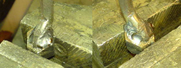

2герат Если не секрет, что хотите варить единичкой? Вот пример (шестигранник 18, пруток 10, SSVA160, углекислота,проволока 0,8, напряжение 21вольт):

СергейКл написал : 2герат Если не секрет, что хотите варить единичкой?
2СергейКл. Секреты были в теме про инвертер Hitachi. А единичкой хочу варить 8-12мм, бампера силовые, корзины для лебедок, фаркопы и прицепы. Пока и УОНИ и 0,8 в несколько проходов с разделкой, хватает. Но для полноты жизни, все же хочу. Вы, я так понял 1,0 не варили? Ну все равно, за фото спасибо. День, а бывает и ночь на энти швы смотрю.

герат написал : А единичкой хочу варить 8-12мм, бампера силовые, корзины для лебедок, фаркопы и прицепы.
Плноценно он варит единичкой, но без разделки 8-12 мм вряд ли. 4-5 мм - запросто. Аналогичные вещи варят наши знакомые "уазоводы". У нас же главный разработчик гоняется по лесам по полям (3 -е место в Украине в этом сезоне его экипаж занял по итогам всех этапов в своём классе!), так что всех кентов-грязелюбов он нашими аппаратами обеспечил:)
