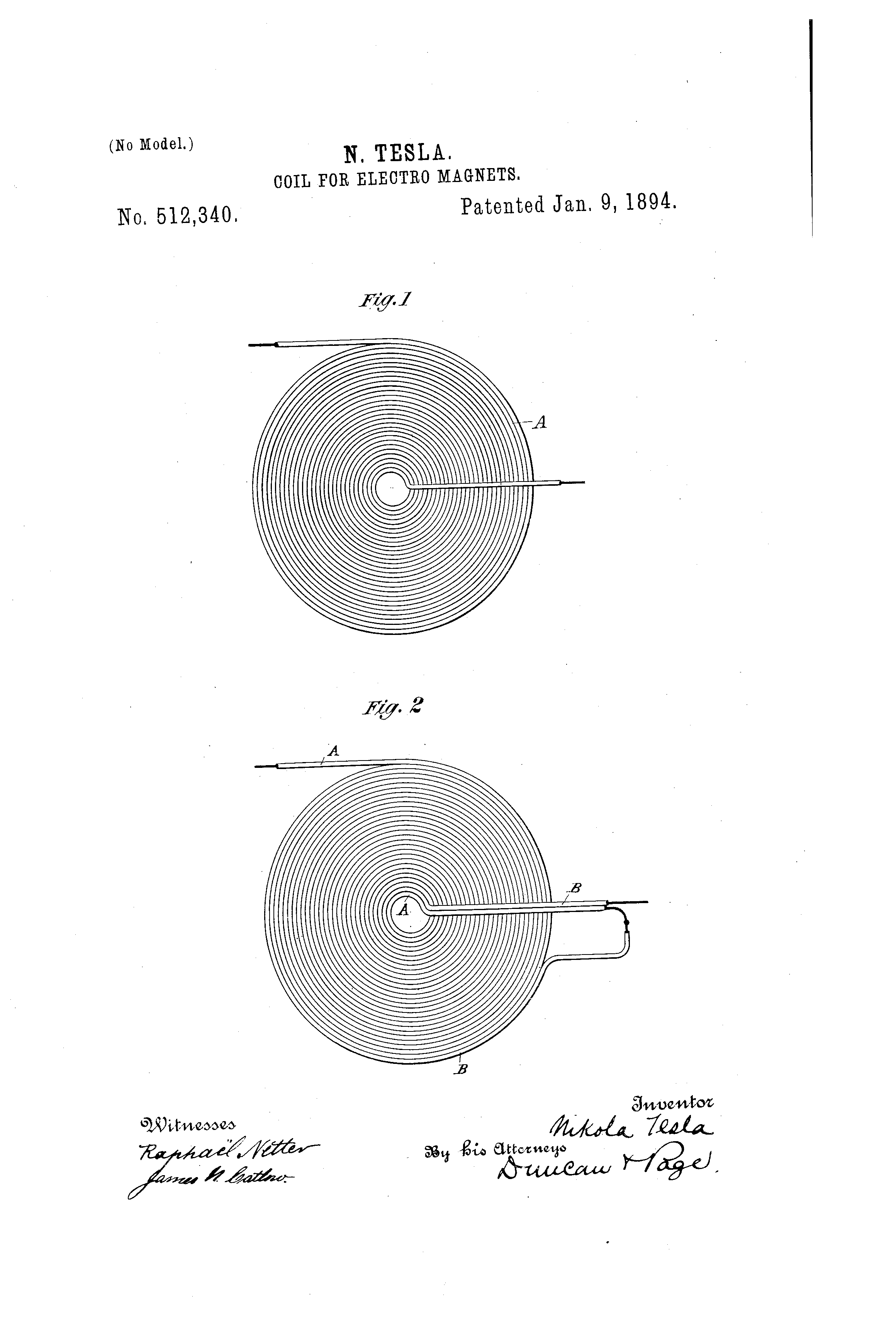

Рыская на просторах интернета на предмет, как бы не за дорого поварить полуавтоматом среди поля, наткнулся на интересную статью. Как один умелец с помощью шкивов и ремня соединил обычный 3х фазный 11 квт асинхронный электродвигатель с бензиновым двухцилиндровым двигателем с воздушным охлаждением УД-25 и теперь с А.Чубайсом больше даже не здоровается. Кого заинтересовало могут посмотреть тут http://parus.z42.ru/subdmn/parus/node/506
Но меня обладателя 50 м переноски заинтересовало больше всего то, как он сматывает свою переноску. Он пишет, что " При намотке кабеля стоит учитывать один момент. Если наматывать обычным способом, то образуется соленоид, в котором будут дополнительные потери. Чтобы их избежать, кабель нужно сложить пополам и наматывать на катушку, начиная с места сгиба." А, что думают по этому вопросу наши УВАЖАЕМЫЕ ЗНАТОКИ. У ж больно не хочется каждый раз разматывать и сматывать 50 метров кабеля.
ЗЫ: Может кто то уже использует этот способ намотки, поделитесь опытом.

КупИте хорошую катушку и будет Вам счастье.Только обязательно полностью разматывайте кабель,иначе под нагрузкой возникнет электро-магнитная индукция(кажется так называется) и ,как следствие,перегрев жил->оплавление изоляции->КЗ.Сматывается катушка примерно за 2-3 минуты,у некоторых получается быстрее.Компактно,удобно и практично.Я на работе ребятам 9 штук сделал - довооольныыы;)...

Та при чем тут хорошаякатушка? SNS1955 дело говорит. Вот представьте себе, что Вам нужно 15 метров дотянуть куда-то, а на катушке 50. Размотав всё, Вы будете вынуждены лишних 35 метров где-то разложить и постоянно цепляться за них ногами. Так что если есть возможность бороться с нагревом неполностью размотанной переноски - это хорошо. Я слыхал еще про другой способ - сматывать переноску восьмеркой, но это геморройнее. Тот, кто об этом писал, еще доказывал, что благодаря каким-то там магнитным индукциям неразмотанная часть провода не садит напряжение.

Особых аномалий от не размотанной могучей переноски не заметил
Tomkol написал : Вот представьте себе, что Вам нужно 15 метров дотянуть куда-то, а на катушке 50.
Вот подумал, раз такое дело, почему бы не сматывать по 10 метров то в одну, то в другую сторону.

SNS1955 написал : Он пишет, что " При намотке кабеля стоит учитывать один момент. Если наматывать обычным способом, то образуется соленоид, в котором будут дополнительные потери. Чтобы их избежать, кабель нужно сложить пополам и наматывать на катушку, начиная с места сгиба." А, что думают по этому вопросу наши УВАЖАЕМЫЕ ЗНАТОКИ.
Это бифилярная намотка с минимальным коэффициентом самоиндукции. Вот патент Тесла на неё:
