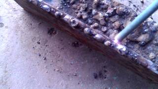

Vlr написал : Что такое осциллятор и с чем его едят, может ссылка есть?
Вообще это дополнительный блок, которым ССВА комплектуется по желанию покупателя. Вот я его и возжелал. Основное назначение - безконтактное возбуждение дуги при сварке в аргоне. Высокое напряжение создается и искра проскакивает тогда, когда электрод лишь только приближается к детали на расстояние до 7-8 мм. Но электрод не обычный, а вольфрамовый, который вставляется в специальную аргоновую горелку. На ютубе можете посмотреть про сварку в аргоне. Плата осциллятора имеет размер приблизительно как пачка сигарет
Bla©k написал : Полистайте эту ветку назад. Tomkol хотел попробовать применить осциллятор для поджига обычных электродов ручной дуговой сварки.
Ага, только для поджига не обычных (рутиловых) электродов, а именно для УОНИИ. Рутиловые и так вспыхивают хорошо, особенно некоторые марки. А вот УОНИИ всё же нужно трошки стукать или царапать по детали. Всилу этого детали смещаются. Вот и хотелось бы поджигать УОНИИ без этого отрицательного эффекта. Я спрашивал МПлюса - он сказал, что можно осциллятором попробовать. Но на практике оказалось, что нельзя. Претензий не имею, бо не ошибается только тот, кто ничего не делает.
При попытке поджигать УОНИИ с осциллятором картина получалась такая же, как вот на этом видео (не моё - кто-то тоже пробовал уже так делать:)). Несколько раз вот так искра попрыгала, а потом осциллятор перестал работать. проба_сварки.mp4

Не занимайтесь дурьней,просто научитесь нормально варить,причем здесь осцылятор к сварке уонями,я нормально варю ими просто нужно дольше тока примерно от 100 ампер.нНе надо смешивать разные виды сварки и вводить в заблуждение новичков.И последние уони всегда были с основным покрытием,а дерьмо типа Монолит(ОНО-36) это рутит,предназначенный для тонтажных работ.УОНИ прекрасно горят на 160м и намного хуже на 180м в силу разных характиристик аппаратов,хотя и на 180м ими можно прекрасно варить когда умеешь ,по правилам длина дуги на уони не болие двух диаметров электрода в реалиях всего один,а вот Моналит свободно держит до 6ти диаметров на160м .

Я бы мог Вам возразить, выражаясь в такой же бескультурной форме, но не хочу опускаться до Вашего уровня. Какими соображениями я руководствовался, пробуя пождигать УОНИИ с помощью осциллятора, я объяснил. Просто нужно читать внимательнее.
симона_1 написал : УОНИ прекрасно горят на 160м и намного хуже на 180м в силу разных характиристик аппаратов
Пробовал обоими аппаратами (с родными трансформаторами) - они варят УОНИИями одинаково хорошо.

Есть такие геморойные УОНИ...Вообщем варил когда то трансом(60х годов) с осциллятором и с возбудителем - легко как спички, Пико 160 - тяжеловато, поставил УВК-7 на него, толку мало. Выходит мысль про осцилл с электродом стара и давно воплощена и работает.Правда УОНИ очень старые и сырые, обмазка еле держится ( но халявные) Как то прикинул, спалил уже около тонны. Так что не один Томкол собаку на них зьил и с осциллом поддерживаю.

герат написал : поставил УВК-7 на него, толку мало
Что, УВК не так хорош, как о нем говорят? Я недавно с его автором по скайпу общался. Очень интеллигентный товарищ. Скину лне три статьи об этом приборе. Если надо, могу поделиться.
Кстати, а Вы УВК запитывали на Пико непосредственно, или через отдельный блок питания?
valekc написал : А чего у Томкола тогда згорел этот осцыл при работе с УОНиями?
Бо он рассчитан именно на возбуждение дуги в аргоне. Как только дуга возникает, то осциллятор отключается. Тоесть рассчитан на непродолжительный режим работы (1-2 секунды). Если дуга не возникла, то осциллятор автоматически отключается через 5-7 секунд (точно не помню). А поскольку я баловался трошки дольше (вот как на вышевыложенном видео), то перегрелись и вышли из строя два микроскопических резистора (даже не знаю, насколько мала мощность их рассеивания). Вместо них впаял один двухваттный резистор. Теперь наверное перегрузки не страшны.

Да можно поделится тремя статьями. Запитывал от сварочных через шурупы , кондер нехилый по мануалу 30мкф 160в(весом с полПико) Слабо пощелкивает, попискивает, пощипывает, поискривает. Никаких легких поджигов, малых токов на толстых электродах, вообщем вообще ничего. Вспомнил мальчика с клистирной трубочкой из артели "Рога и копыта" :confused:и снял сию приблуду нах. Дал попользоватся разочаровавшийся знакомый, отвалил в "Сварби" 7 тыр. грит повелся как на ситечко для Эллочки людоедки из той же вечной книги.:mad:
