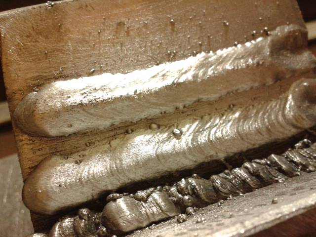

аппарат я сейчас выслать не могу. много работы. я об этом электронщику так и сказал. MPlus, а вы мои сообщения вообще то внимательно читаете? в частности пост №9811? и кстати толково не ответили ни на один мой вопрос. нечем крыть, или не знаем что ответить? начинаю подозревать, что аргументы с вашей стороны заканчиваются. наверное после моей фотосессии? с шариками в сопле и наконечнике мимо. по газобалонному я так понимаю, тоже. ну ладно, идем дальше.

вчера, в перекуре, снял крышку со своего 160-го. пыли минимум, дорожек из частичек металла нет! ничего нигде не коротит. на всякий случай сфоткал подключение фишки к плате. а то опять начнется статистика и т. д. и вот обнаружил на поверхности клапана шишку. на клапане подающего такой шишки нет. вопрос. а , ну да, какие могут быть вопрсы вообще. все равно если и ответят, то из раздела статистики. но ваша статистика мне не интересна. мне очень не комфортно кидаться деньгами за пересылку, зная, что вина не моя.

magna написал : MPlus, а вы мои сообщения вообще то внимательно читаете?
Скажу честно - невнимательно. Очень много эмоций, очень много воды и очень мало времени (у меня). Реальная цена вопроса - 30 минут в сервисном центре плюс два часа на отправку и приёмку аппарата. Поэтому совершенно нецелесообразно Вам тратить часы на фотографирование всего на свете, а нам тратить ещё большее количество часов на рассматривание фотографий. Тем более, что какие-то появившиеся гипотезы надо будет всё равно проверить. А как их проверить, когда Вы вместо ответов на вопросы в библиотеку отправляете?
Клапана можете поменять местами для чистоты эксперимента, это несложно.
