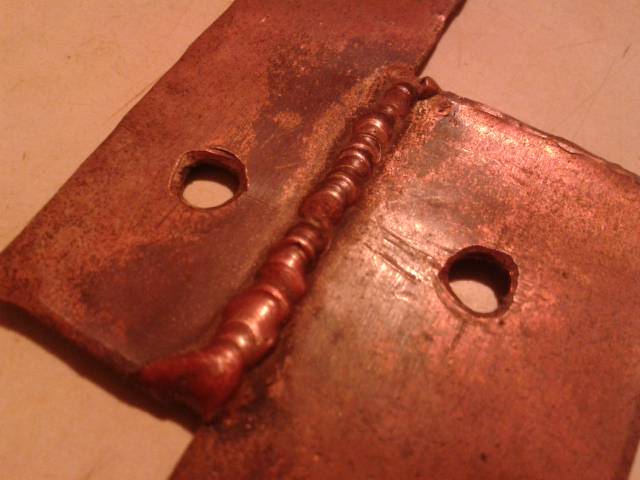

magna
magna
Регистрация: 05.03.2013
Черкассы
Сообщений: 118
08.03.2013 в 00:04:56
СергейКл написал : Аналогично. Цинк выгорает. Только медь варить получается.
и даже без оссцилятора:) вот корень и сам шов. это по-быстрому, на спор. при правильной подготовке будет гораздо лучше.
