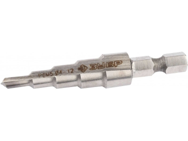

Вот такой наборчик ступенчатых свёрл: http://www.mastertools.ru/item/id13927/ и ещё плюс отдельно сверло до 30 мм. В основном для отверстий в металлических ящиках под кабельные вводы (т.н. сальники), а также пройти "сэндвич", проф. настил, или например в кабельном канале отверстие и тп., получается быстро и оч. аккуратно.

чукча написал : Вот такой наборчик ступенчатых свёрл:
Они что, под HEX?

Homemaster..

Неплохо.

Homemaster Ещё как неплохо. Архиполезнейшая приблуда, по моей специфике естессно. Я как-то до недавнего вообще не знал, что есть такое. Но увидел в лабазе, почесал репу, купил сначала одно до 30 мм. Оказалось до того в тему, что купил ещё и вот тот наборчик. Причом сталюка реально крепкая, даже нержу успешно грызёт, жывенько так со стружечкой (из-за смещения анкера пришлось рассверливать отверстия в пятке стойки ограждения турникета).

В продаже от Зубра все эти сверла есть (даже титанированные) по отдельности, в блистерах, встречаются во многих хозмагах Москвы. Но мне попалась засада: принеся домой, обнаружил что в адаптеры с замком( а они уменя хорошие - в т.ч. от брендов) сверло 4-12мм не лезет или из одного еле выдернул. Пришлось править хвостовик, что сказалось на центровке :( Так что за этим добром в магаз - только с адаптером в кармане !

Вообще-то они хоть и под hex, но эти свёрла лучше таки в патрон, ибо даже небольшой люфт в адаптере есть грос проблем при сверлении ими.

с адаптором CENTROFIX ноу проблем:). Почти нема у него люфтов, с любой расходкой.:applause::p
