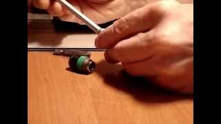

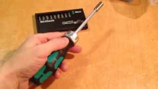

и наступили выходные на сборку ушло не более 15 минут, правда вечером так как битодержатели Wera, со сдвижными юбками, были разобраны заранее и тоже довольно таки быстро
разборка щадящими методами не получилась - ниодимовые магниты были повреждены (сколы), только вот магитных свойств магниты не потеряли...
и так подготовка к переделке
Wera - подготовка к переделке отвертки
разборка битодержателей
разборка немагнитного битодержателя со сдвижной юбкой из набора - Wera 8850-67-9 WE-134493
разборка двойного магнитного битодержателя - демонстрационный образец Wera
Wera - разобрка битодержателей
Wera - разобранные битодержатели
Wera 825-1 RA - переделка методика разборки магнитного битодержателя отвёртки - показана выше на битодержателе соло
Wera - переделанная отвертка 825/1 RA
теперь у меня пара отвёрток с разными клювами
на завтра подготовил пределку ещё одной отвёртки Wera 917 SPHS у неё надо будет кончик клюва срезать
и будет ещё один прикольный девайс

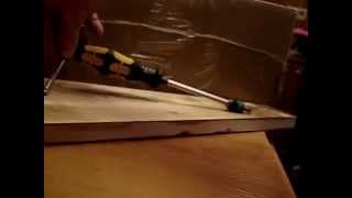

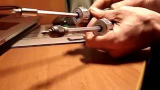

olki написал : на завтра подготовил пределку ещё одной отвёртки Wera 917 SPHS у неё надо будет кончик клюва срезать и будет ещё один прикольный девайс
с чего всё началось... с отвертки-воротка, 150мм, квадрат 1/4" прикупил себе Jonnesway S26H2150 , аналогов полно - все как из одной бочки насыпаны , самый симпатишный, из найденных на просторах инета - PROXXON 23080 ручка мне совершенно не понравилась - угловатая правда именно такую отвертку-вороток, с квадратом 1/4", дома сложновато переделать пришлось повозиться с промежуточным вариантом сложности были в совмещении штока переделываемой отвёртки - шестинранник 6 мм и посадочного отверстия битодержателя 1/4" = 6,35 мм (под посадку в натяг, на минус), техническая задача была решена примерно за 1 час
и так Wera 917 SPHS - переделка

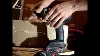

немного самодельных девайсов под патрон шестигранник HEX 1/4" кое-что показывалось ранее в прибабахах для IXO кое что новое
получилось два приспособления для перемешивания/замешивания небольших объёмов: обойного клея, краски, плиточного клея и т.д.
[приспособления для перемешивания - шестигранник HEX 1/4"](http://www.youtube.com/watch?v=lWTcL84xR6I "приспособления для перемешивания - шестигранник HEX 1/4"")
, отрезали
, рассверлили
собрали
чем удобнее хвостовик - шестигранник HEX 1/4" - своей адаптивностью - его можно вставить в патрон шестигранник HEX 1/4" и зажать в обычный патрон. чего не сделать с цилиндрическим хвостовиком
