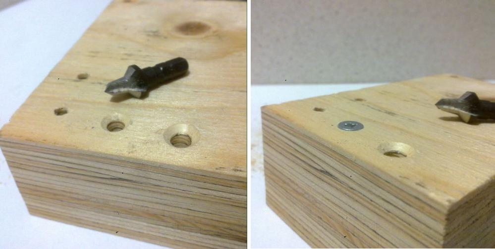

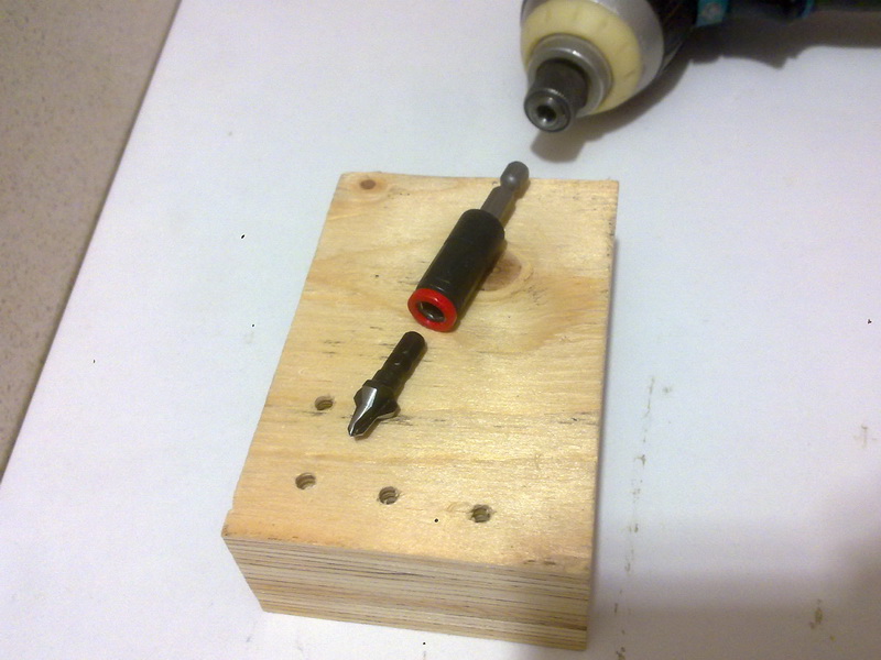

Универсальный hex-зенкер Wolfcraft.
Внешний вид на фото. Заявляемые работы – по дереву, пластику и цветметам. Приобретены пока два, ходовых размеров, 4/10 и 5/12 мм, а вообще их несколько.
Фишка – калибрующий / направляющий наконечник.
В большинстве обычных зенкеров традиционно имеется острие в вершине конической огибающей их рабочей поверхности (в случае исполнения с подточкой вершины это острие, понятно, виртуальное, - чуть сдвинуто вперед по оси сверления).
У этой модели в центре расположен дополнительный удлиняющий наконечник со своим острием на конце, погружаемый при работе внутрь отверстия и выполняющий калибрующую и направляющую функцию. Он имеет реж.грани, являющиеся продолжением оных самого зенкера, и поэтому частично выполняет функции мини-сверла и развертки одновременно.
Первые опыты показали, что использовать такой зенкер для масштабного засверливания отверстий вряд ли получится (пусть и на его небольшую глубину). Этот доп.выступ, все-таки, не является полноценным сверлом, отвод стружки и максимальная глубина погружения оставляют желать лучшего. Кроме того, такая дополнительная, нештатная для него работа будет быстро сажать реж.кромки. Функция наконечника здесь больше - развертка отверстия (и, как сопутствующее этому – кондуктив, направление всей оси сверления зенкер-адаптер-инструмент-рука оператора).
Тут получается нормально. Можно довольно быстро и удобно зенковать уже сделанные отверстия, и не обязательно его «родного» диаметра, - можно и меньше (в разумных пределах).
P.S. Возможно, правильно не «зенкер», а «зенковка». Эта терминология уже обсуждалась на форуме, пусть ув. Alex_dr и другие гуру металлообработки поправят, если что (мне просто так привычнее).
