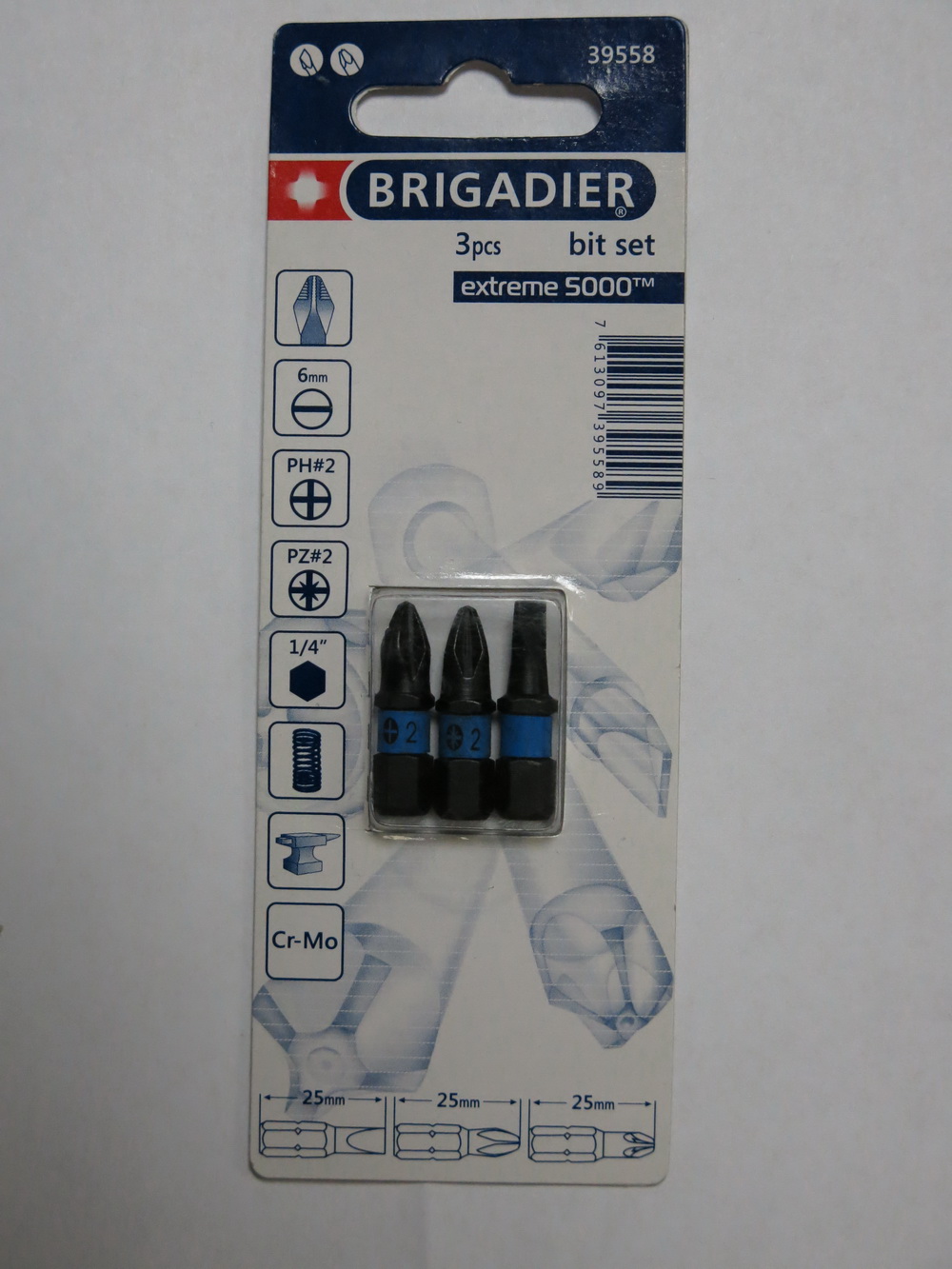

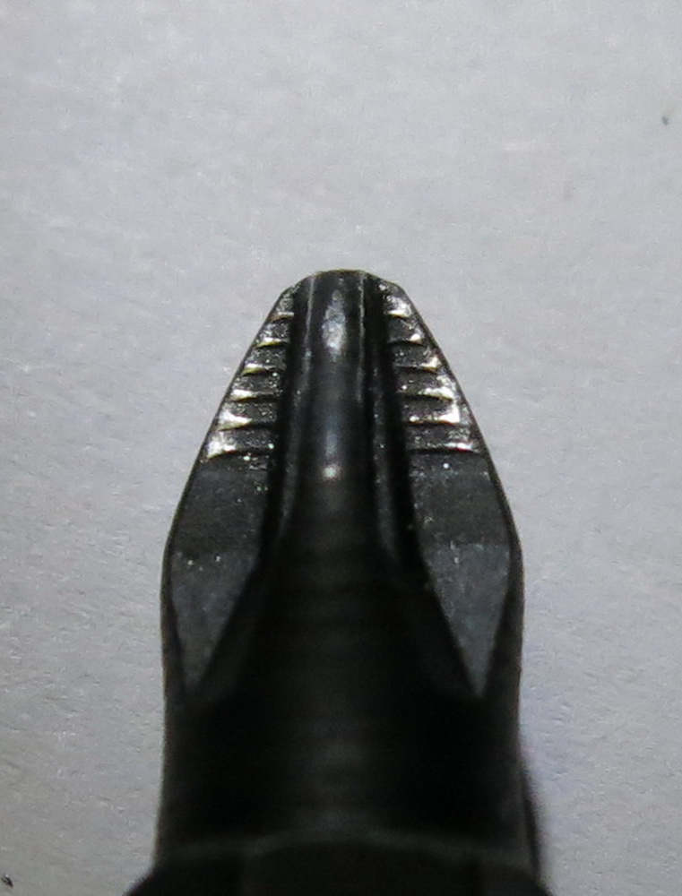

Спасибо, добрый человек! Однако, в шутливой форме я задал не очень простой вопрос... И знаю, что дешевый бош плох. Но этот безродный бригадир... Нет, я не спросил про обычный, светлый, понятно то пластилин. Но этот бригадир - не перекрашенный пластилин? Или те же яйца...?

kuznecss написал : в шутливой форме я задал не очень простой вопрос... И знаю, что дешевый бош плох. Но этот безродный бригадир... Нет, я не спросил про обычный, светлый, понятно то пластилин. Но этот бригадир - не перекрашенный пластилин? Или те же яйца...?
kuznecss! Попробовал пошутить в ответ. :) А если серьёзно. Биты "Brigadier" вроде бы доброй славой не могут похвастать. Вы это и без меня знаете. Но, возможно, те, что у Вас (чёрные) - чем-то лучше. Несложно проверить это - заверните несколько шурупов и посмотрите на грани биты. Если совсем пластилин, то грани немного слижутся. И поделитесь с форумчанами увиденным. А если биты соответствуют тому, что написано по Вашей ссылке - потребуется более длительная проверка.

Ну, вы, мужики, даете. Бригадир - торсион, да еще и Рz1:D Завтра, если в магазине есть, то куплю ради интереса. А вдруг действительно CrMo???:eek: С меня фотки, завтра...

akorevo написал : Рz1
Я PZ2 взял...в остальном на упаковке то же что и в рыкламе... :)

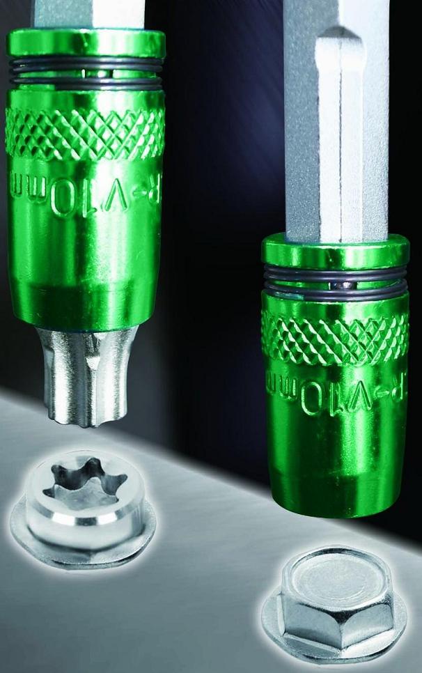

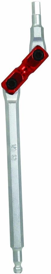

прикольные штучки на шестиграннике 1/4
Astro Pneumatic Tool Co 1037 2-in-1
Astro Pneumatic Tool Co 1038 2-in-1
Astro 1031 180-Degree Swivel Hex Wrench Set
Astro 1033 180-Degree Swivel SAE Hex Key Set
ATD Tools (8320) 20 Piece Wire Brush Set 20pc Wire Brush Set
Neiko 38 Brush Kit Stainless Steel, Brass, Nylon 38 Pc W-hand

olki написал : прикольные штучки на шестиграннике 1/4
Абзац! Юбка ездит туда сюда. Так накидная головка, а так шестигранник, прикольно:)

akorevo написал : С меня фотки, завтра...

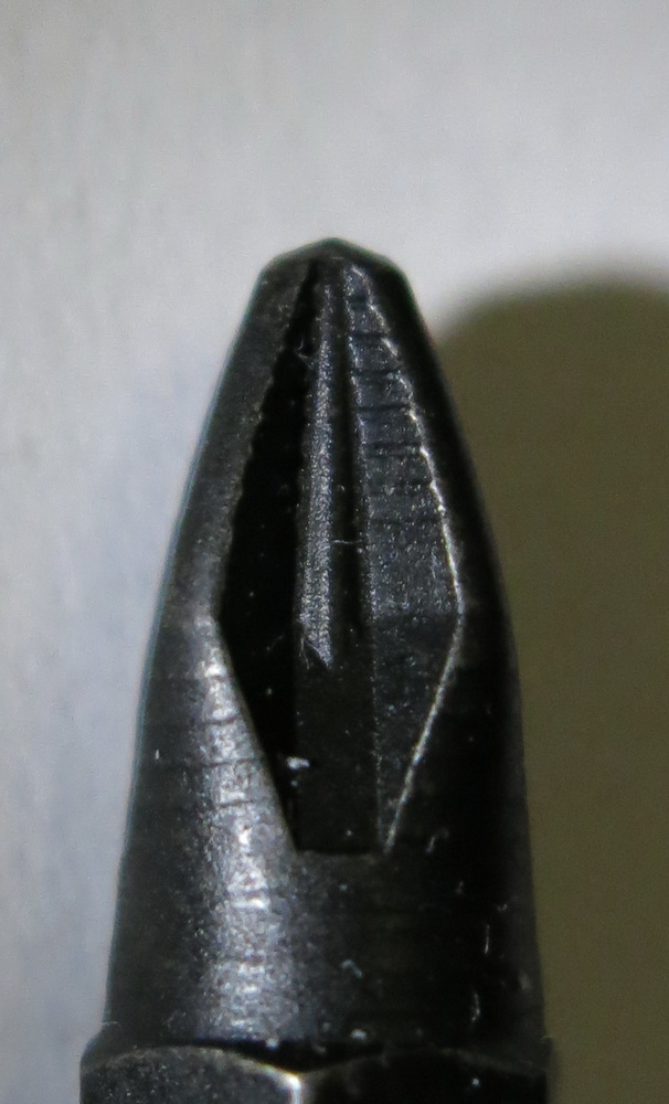

Не было длинных, пришлось купить 25 мм. Закрутил и открутил пять шурупов 4,5х100 в сосину с помощью GDR-10,8. Результат такой:
No comments/:)

akorevo написал : А вдруг действительно CrMo???:eek:
akorevo написал : Закрутил и открутил пять шурупов Результат такой:
No comments/:)
  • Или хрому или молибдену недоложили мал-мал китайса... :confused: :D
Вот и ответ на вопрос:
kuznecss написал : Однако, в шутливой форме я задал не очень простой вопрос... Но этот бригадир - не перекрашенный пластилин? Или те же яйца...?

akorevo написал : Закрутил и открутил пять шурупов 4,5х100 в сосину с помощью GDR-10,8. Результат такой:
Так а что вам не нравится после импакта? Могло быть и хуже.

По ходу хромомолибденовая краска с носика слезла :)
