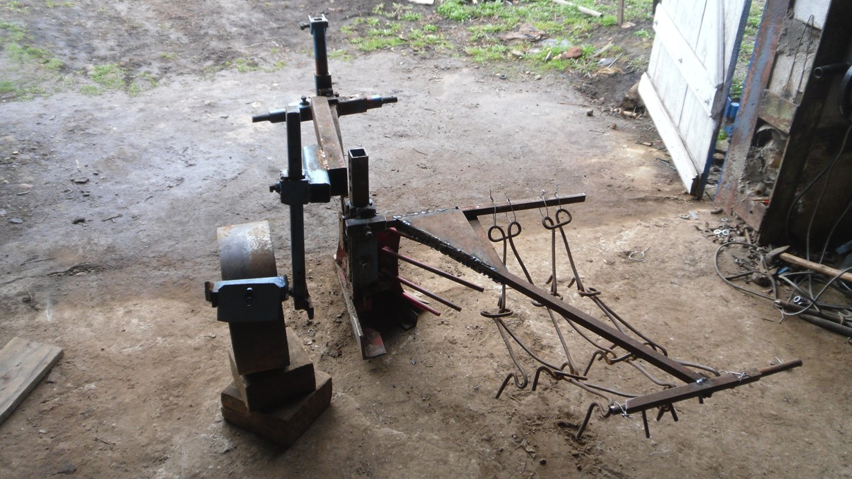

Go Rail написал: Но при этом будет крошить, если это необходимо.
Вроде за пластом гонка.

Вращение диска должно привести к более легкому отрезу земли, преворот должен идти как на плуге, а для этого диск должен быть гладким. Иначе (при зацепе земли за диск) будет крошить по любому.

Jesha написал:
Jesha, А, ну тогда только обычный плуг. Диск врятли выполнит нашу хотелку.

Jesha написал: Упор всё же.
привет! А знаешь, пока упражнялки с одним диском, какого-либо увода не ощущается. А далее видно будет, что там да как. О землю диск полируется неохотно, надо будет "елочкой" из наждачки пошеркать, купить новую и попробовать полирнуть. У меня сейчас все эти диски подзатерты.

Jesha написал: Вращение диска должно привести к более легкому отрезу земли, преворот должен идти как на плуге, а для этого диск должен быть гладким. Иначе (при зацепе земли за диск) будет крошить по любому.
Jesha, Верно.

Go Rail написал: А, ну тогда только обычный плуг. Диск врятли выполнит нашу хотелку.
Именно.
Саныч53 написал: О землю диск полируется неохотно, надо будет "елочкой" из наждачки пошеркать,
Погонять по песку.

Jesha написал: Погонять по песку.
Глины море, песка нет :scare

Jesha написал: ... нет ли смысла сделать полевую доску с пяткой. Упор всё же...
В трех точечной навеске пятка на полевой доске не "работает". Может опорное колесо?
