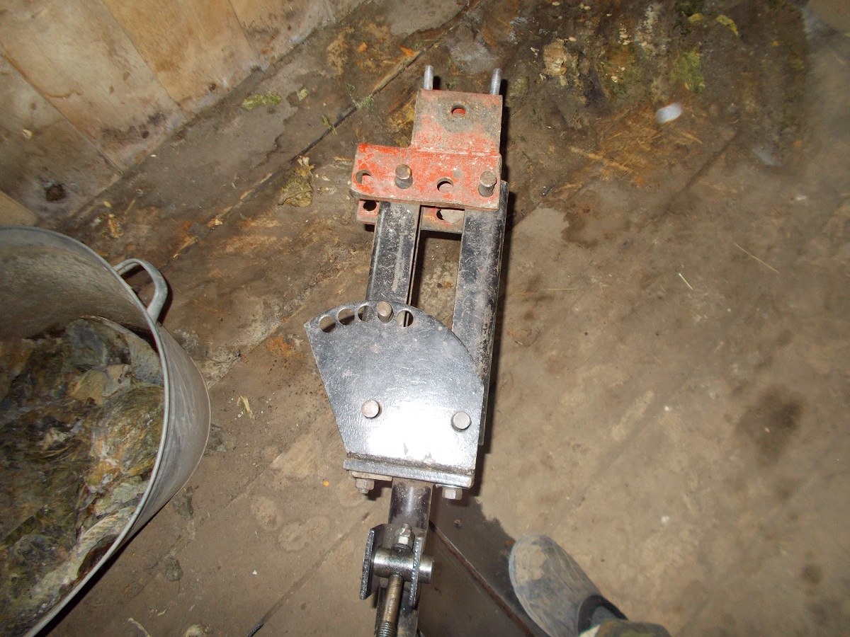

Владимир С., для мотоблока я понимаю, но зачем она нужна когда есть навеска?

Михаэль написал: , я видел совсем другую конструкцию
У меня на штырях.

Владимир С., вот мой. Последний вариант. Без опорного колеса. Опорное колесо на двухрядном окучнике теперь стоит. Опорные колеса у меня с орудия на орудие перемещаются. На этом плуге я сделал так, что бы была возможность менять ширину захвата плуга не меняя расположение центральной относительно продольной оси мотоблока. Отпускаю хомуты и устанавливаю нужную мне ширину. Бывает что чуть-чуть регулирую ширину захвата стяжками навески. Последний вариант плуга из всех что я переделал, мне больше всех понравился. К тому же, если мне это понадобиться, я могу достать плуг из квадратной трубы и подсоединить его к мотоблочноу сцепке, а в эту трубу вставить каток, копатель, культиватор и буду работать в четырех колесном варианте своего мотоблока.

Марош, можно фото сцепки(хомутов) поближе

Марош написал: Владимир С., для мотоблока я понимаю, но зачем она нужна когда есть навеска?
Марош, есть и есть, не мешает.

Владимир С., так и у меня то же имеется мотоблочная сцепка. Но зачем этот бутерброд для плуга, тракторная трехточечная навеска + мотоблочная сцепка?

Марош, а вдруг где чисто мотоблоком понадобится пахать, не держать же второй плуг. У меня многое навесное можно использовать и с мотоблоком и с миником из него.

Владимир С., ну так и я так делаю. Тем же самым плугом пашу мотоблоком и на двух колесах и на четырех, как Вы говорите, миником. И у меня все мое навесное, я уже говорил об этом, можно использовать и там и там. Не буду же я два окучника или культиватора покупать ради нескольких соток.
