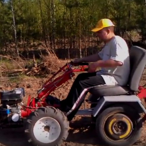

alldn написал: У меня после вспашки получаются гребешки. За это меня часто критикуют. Подскажите, что я делаю не так, от чего эти гребни получаются?
alldn, на снимке видно, что почва на твоем участке тяжелая. Что бы такую пахать мотоблоком на 20 см нужно мотоблок хорошо догрузить дополнительными грузами что бы увеличить сцепление колес. У тебя получается, что во время пахоты к тяговому сопротивлению твоего мотоблока кроме силы сопротивления плуга добавляется еще сила сопротивление на перевозку груза. Попробуй груз впереди мотоблока. В этом году пахал один огород вот с таким набором, а на второй огород забыл взять груз. Без переднего груза пробуксовка колес была чаще.

Владимир С. написал: ... да тоже надоело трансформировать туда-сюда. Хорошо бы отдельно миник и отдельно мотоблок.
Для миника желательно длина не менее 80-100 м и широкие раз воротные полосы. С передним адаптером тоже самое. Если переделывать обыкновенный мотоблок под миник, то не надо забывать про то, что во время работы очень сильно увеличивается общий вес такого миника. Возможно, что даже более чем в два раза, ели вместе с водителем, хотя общий вес как бы и будет распределяться на четыре колеса, но тяговое усилие останется тоже, что было для мотоблока. Если на навеске будет большое сопротивление движению миника, а сцепление такого миника не пробуксовывает, то перед по любому немного приподнимается и весь общий вес переходит на ведущие задние колеса. Большой вес уменьшит пробуксовку колес, но это будет сказываться на износе дисков сцепления и всех остальных узлов трансмиссии. На сколько процентов можно добавить общий вес для мотоблока без опасения поломки деталей никто наверное не скажет.

alldn, для миника с таким орудием лучше делать навеску и карданный вал.

alldn написал: Вот посмотри как чел сделал
В этом случае для миника было бы проще сделать навеску и карданный вал.

Марош написал: . На сколько процентов можно добавить общий вес для мотоблока без опасения поломки деталей никто наверное не скажет.
Безусловно. Если по паспорту вес с догрузом предусмотрен 200 кило, то 300 миника мотоблоку ресурса не добавят.
Марош написал:
И с этим согласен. Кроме того, через проставки фреза удаляется от мотоблока, что увеличит скручивающие и ударные нагрузки на крепление ВОМ. Навеска и кардан более правильное решение. Но сложнее. Поэтому как всегда ищем какой-то компромисс.
