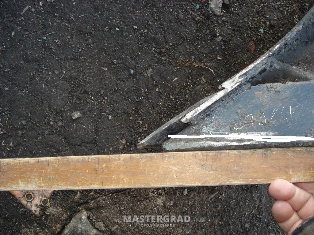

Gran, Да, поднял распочковавшиеся корни пырея. Но это я весной выгребу боронкой. А вот с доработанным ножом вообще классно. Вся фишка в том, что ниже 15см пролегают корни вишен-черешен(даже название конкретно не знаю), нож под углом разрезал корни легче и быстрее, чем при прямом положении, под углом на подъем, а там разламывается и выбрасывается наверх. А дерн режется и прямо и под углом, но под углом гораздо легче. В оригинале на плугах ножи под углом.

Go Rail,И ещё вопрос нож в сторону поля от лемеха как стоит.

В моем случае он стоит в одну линию с полевой доской. Шире смысла делать нету, захват 30 см.
