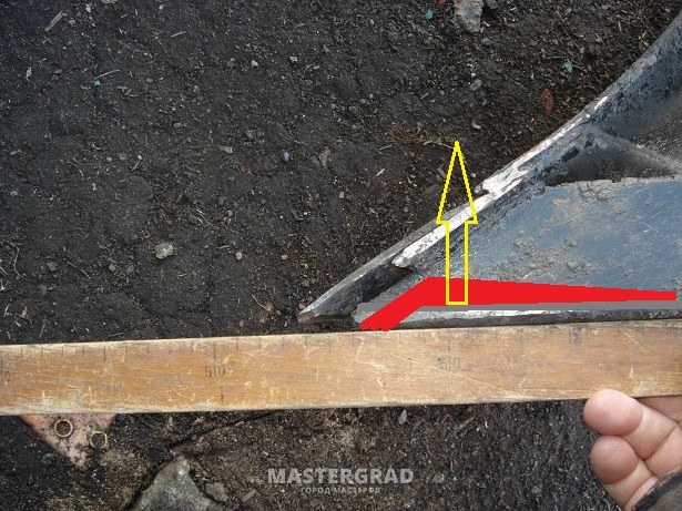

Jesha, mastera, Спасибо за фотки, теперь ясно, что лемех не родной и короткий. Я думаю опустит его вниз миллиметров на 20, а в щель между лемехом и отвалом вварю полосочку металла такой же толщины. Отрезать снизу не получится, это же уголок, тогда мне придется плоскость срезать... потом что-то наваривать... Колготы больше. А пересверлить 3 отверстия и наварить на лемех полосочку проще.

alldn написал: А пересверлить 3 отверстия и наварить на лемех полосочку проще.
Не-а! Много сложнее, чем отрезать уголок. Можно вообще срезать и по новой приварить. И выставить сразу нормально. Можно просто сделать прорезь сбоку до стойки плуга и отрезанное подогнуть вверх до ухода на край лемеха. Мало, можно еще подрезать. МНОГО ПРОЩЕ!

alldn написал: Jesha, mastera, Спасибо за фотки, теперь ясно, что лемех не родной и короткий. Я думаю опустит его вниз миллиметров на 20, а в щель между лемехом и отвалом вварю полосочку металла такой же толщины. Отрезать снизу не получится, это же уголок, тогда мне придется плоскость срезать... потом что-то наваривать... Колготы больше. А пересверлить 3 отверстия и наварить на лемех полосочку проще.
alldn,У меня на конском лемех самодельный( и полевая доска тоже), вырезал из тракторного отвала( можно из подходящего рессорного листа) и не надо втавышей делать, пробовал сверлить не получилось приварил наглухо.
