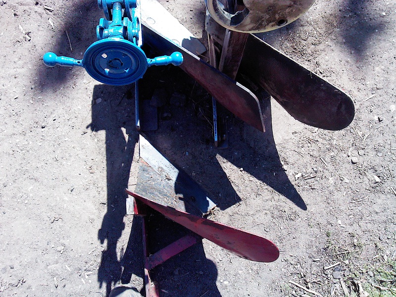

ppp53 написал: Все мы начинали чего нибудь когда то В ПЕРВЫЙ РАЗ (ты наверное тоже - не исключение)........ ! И в те далёкие времена было неплохо в продаже всякой приблуды. И я конечно прихватил к своему МБ-1 какой то плужок.........

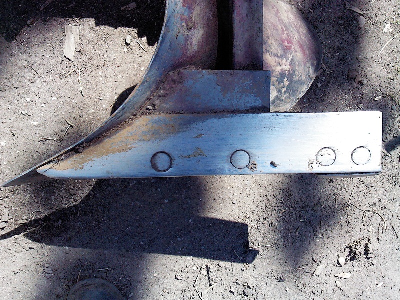

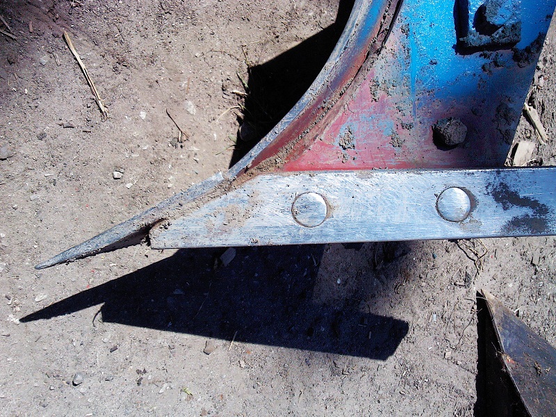

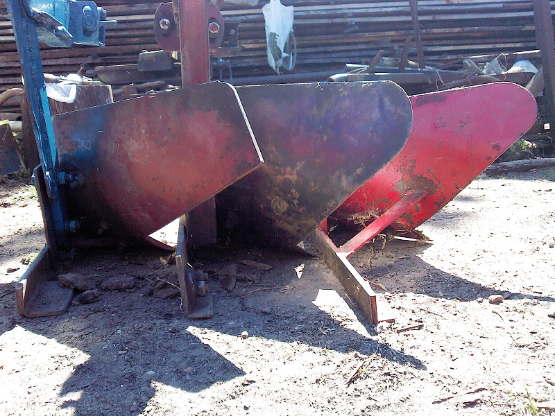

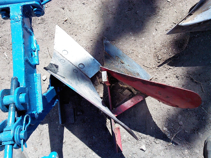

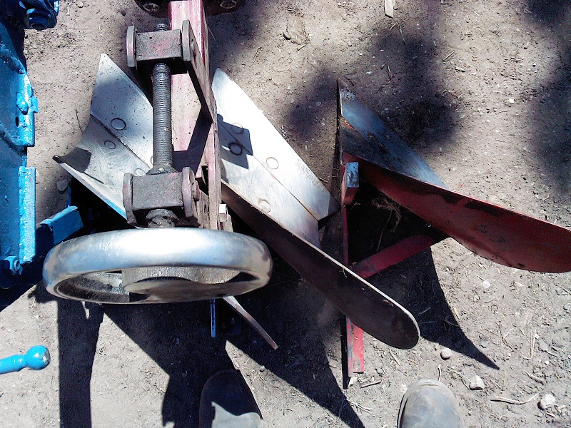

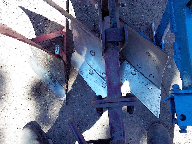

Сегодня сфоткал свои три плуга . Российский всеволожский , что продают как для АГРО , МТЗ и др., который бульдозерит и я его сразу закинул . Стойка понадобилась для самоделки и я его выкопал из кучи металла в сарае. Настоящие плуги , б
ольшой белорусский плуг и малый , но толстый , крепкий , почти новый одесский плуг для мини трактора ПМ-20.

Михаэль написал: который бульдозерит и я его сразу закинул
Я повторюсь немного. читал старую советскую книжку по плугам. есть плуг ЭФЕКТИВНЫЙ он именно БУЛЬДОЗЕРИТ, то есть сдвигает слой почвы, при этом хорошо его рыхлит, это как правило тракторные, мотоблочные плуги, а есть плуги низкого сопротивления, большинство старых конских плугов. они подрезают пласт снизу и переворачивают его, рыхлят землю они немного хуже, но имеют сопротивление на много меньше, так как лошадок жалели, ониж не трактор, сопротивление чувствуют. вот тот, что синенький больше к конским подходит, но до моего топового ему далеко......
