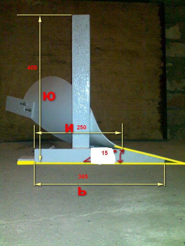

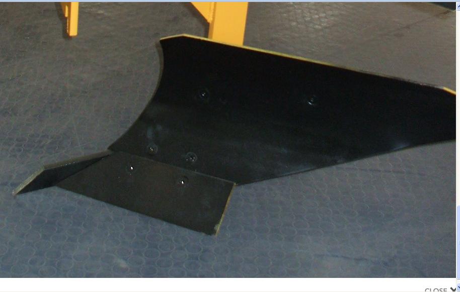

самоdелкин написал : В интернете и в pdfах форума данных не нашёл. Везде обращают внимание на одно - при вспашке полевая доска и срез лемеха должны быть горизонтальны. Но угол полевой доски меняется при погружении в землю. Кинематика изменения угла зависит от длины купленых или самодельных сцепок. У покупных - является ли кинематика изменения угла оптимальной? Я хотел использовать плуг без переделок, чтобы, если что износится или сломается - брат смог бы просто купить такой же. Не получается у меня воткнуть в пространство под рамой http://www.youtube.com/watch?v=8NgULnu2AxM заводской плуг и придется что-то отрезать, подрезать, подваривать. Придумал механизм погружения плуга, но гложут сомнения. При касании кончика лемеха земли маловат угол горизонта и полевой доски. Это значит, что начало борозды не будет нужной глубины на большой длине. Есть возможность изменить кинематику моего механизма, но не хочется чтобы плуг излишне работал "бульдозером". Поэтому интересует кинематика погружения плуга. Возможно, это будет полезно не только мне.
Вам нужен плуг типа Зыкова при увеличении угла атаки он не будет "бульдозером" и заглубляться будет легко. ИМХО "носик" на лемехе тоже помогает при заглубления плуга . И вот ещё нашёл только такую статью: ВЛИЯНИЕ НАПРАВЛЕНИЯ ЛИНИИ ДЕЙСТВИЯ СИЛЫ ТЯГИ НА СОПРОТИВЛЕНИЕ ПЛУГА в конце статьи есть список литературы,может она Вам поможет :confused:
