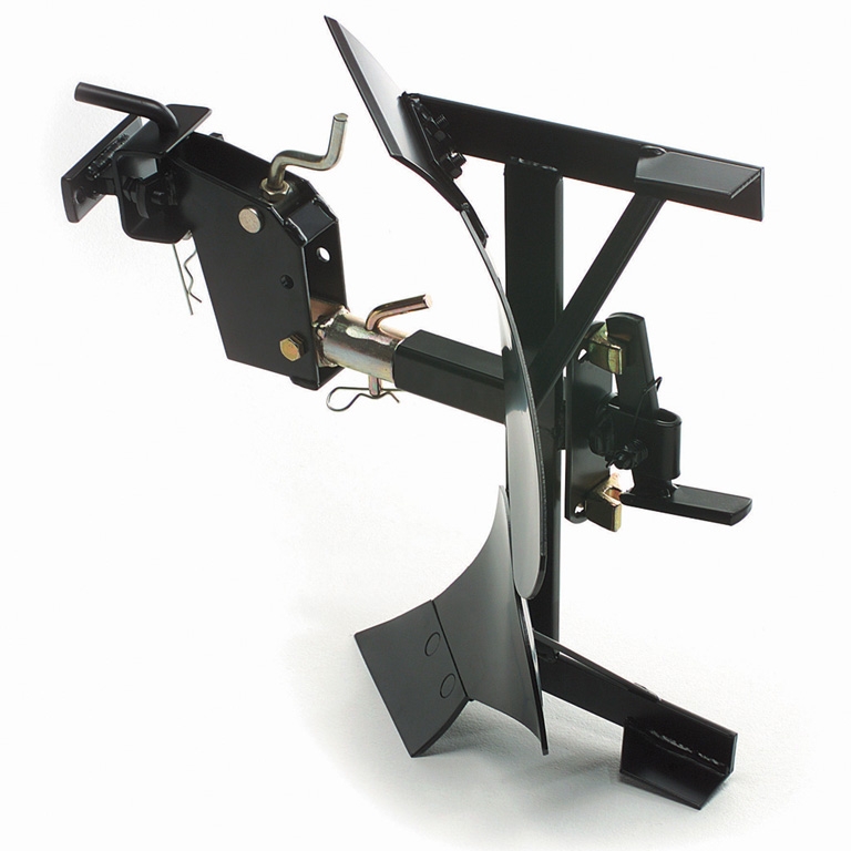

yarstep написал : Тогда вернее снимать тяговое усилие с плуга с середины отвала
Теоретически да - при однородной среде, но тогда отпадает необходимость полевой доски. Поскольку среда неоднородная, чтобы плуг не рыскал и не своротил что-нибудь, посреди отвала, без вертикальной доски соединяться рисковано.

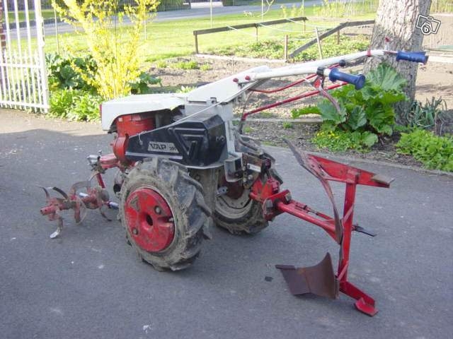

самоdелкин написал : А что может быть если по паханому проедет лёгкое колесо?
В зависимости от влажности. Стараюсь оставлять почву всегда сверху рыхлой. След от сапога, оставленый на влажном участке, превращается в тугопресованный ком. Пахать на зяб не так критично, а по весенней вспашке влажной почве даю подсохнуть

umnyi написал : оно будет опускать накиданную отвалом землю обратно в борозду
Надеюсь, что с расстояния 500-550 мм оно это сделать не сможет. :nо:

самоdелкин написал : Теоретически да - при однородной среде, но тогда отпадает необходимость полевой доски.
Доску оставить как хороший стабилизатор про неоднородной среде, но найти теоретически наилутшую точку снятия тяговой силы трудно. Скорее методом тыка, проб. А может кто уже такое делал? Подскажите, стоит ли эксперементировать!

yarstep написал : Подскажите, стоит ли эксперементировать
Подозреваю, что тогда придётся ставить ещё одну полевую доску справа лемеха (но там нет твёрдой почвы), что бы компенсировать выворот плуга против часовой от внезапного уплотнения почвы слева от приложения тяги.

самоdелкин написал : придётся ставить ещё одну полевую доску справа лемеха
Не так круто! Подобрать наивыгоднейшее положение когда плуг идет стабильно и имеет наименшее полезное трение полевой доски. За два года полевая доска плуга выработалась прилично. видать в том месте ей несладко.

yarstep написал : Подобрать наивыгоднейшее положение
Я чего-то это проглядел. Небольшое смещение с регулировкой, теперь, когда я понял, что заводской плуг придется кромсать у меня предполагается, но, сначала, планирую довести механизм заглубления плуга. Так же, как рано было придумывать этот механизм до того, как была готова рама с подвеской.

самоdелкин написал : Это естественно, потому что полевая доска ограничивает скорость погружения, как и угол задней грани у сверла или резца. Я вот думаю убрать нижнюю грань полевой доски, оставив боковую.
Обратите внимание на полевю доску этих плугов и под какими углами она стаит думаю что это имеет значение для погружения
Возрастёт сопротивление на ограниченную тягу мотоблока.Ведь в вашей конструкции предусматрена асиметричьная рег.колеи,используйте её.
самоdелкин написал : Вот не знаю - велико ли значение регулировки ширины захвата. Вроде бы логично - пусть пашет на всю ширину.
Эта регулировка служит и для того чтоб мотоблока не уводило в стороны.
