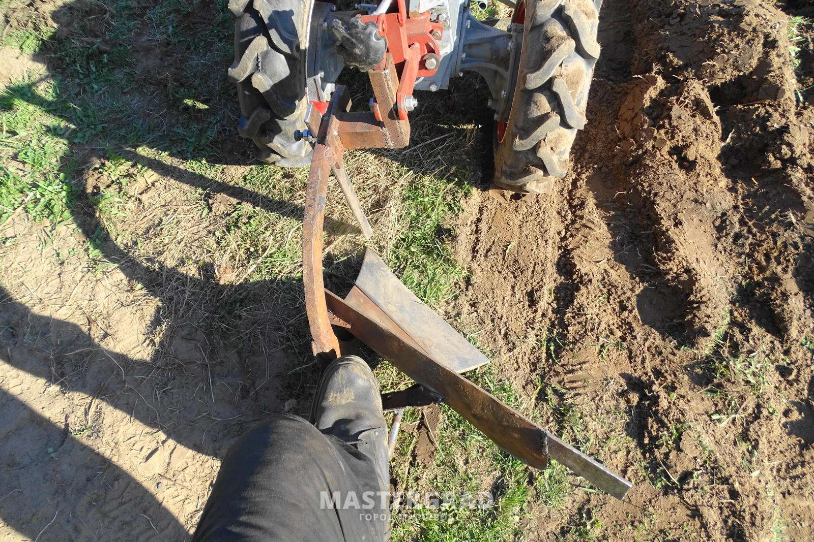

alldn написал: Стандартный плуг все-таки немного бульдозерит.
alldn, Может не обтерся, у меня идет " как топор в воду" сырая земля не пристает к плугу. :yu:

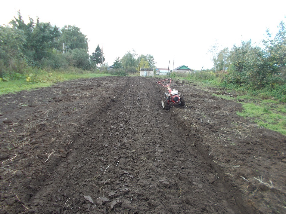

mastera написал: alldn, Это не пахота а ковыряние , захват огромный, глубина маленькая, гребни а еще учил тут как надо пахать.
mastera,
Евген, если ты посмотрел фотку ширины захвата из этой серии, то на фотке показан псевдозахват 43 см. Реальный захват лемеха 30см. До 43 догнало низкорасположенным бороздовым срезом лемеха. Ниже 15 по глубине не дала корневая система, целина все же.

Go Rail,А это что не вставили с реальной настройкой плуга?
Какой интерес отрезать пласт грубо 20см и сдвигать его на 40см?Также вы работаете на песке,фото говорят сами за себя.А у людей другие почвы и другие требования.Так-что не надо учить людей тому чем они уже много лет успешно занимаются.А вот вам лишний опыт не помешал бы.

Go Rail написал: если ты посмотрел фотку ширины захвата из этой серии, то на фотке показан псевдозахват 43 см.
Дерносним?

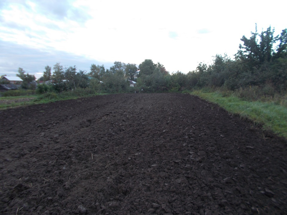

kuzmjch написал: Какой интерес отрезать пласт грубо 20см и сдвигать его на 40см?
По целине так пошло. Во вторых это такой плуг, изменений в форме никаких не производил. Переделал "как есть" под мотоблок.
При вспашке чистой почвы работает как обычный плуг, далеко не сдвигает, но переворачивает и крошит.

kuzmjch написал: А это что не вставили с реальной настройкой плуга
Плуг на свободной сцепке просто отведен вправо. Если же поставить строго по центру, то получится полный захват.

kuzmjch написал: А вот вам лишний опыт не помешал бы.
В наличии только один плуг. Пока что.

mastera написал: {{post:6340368,А у людей другие почвы и другие требования. Go Rail,
mastera, Евген, ну и у меня такая же почва, никаких особых различий.

Завершил доработку.
