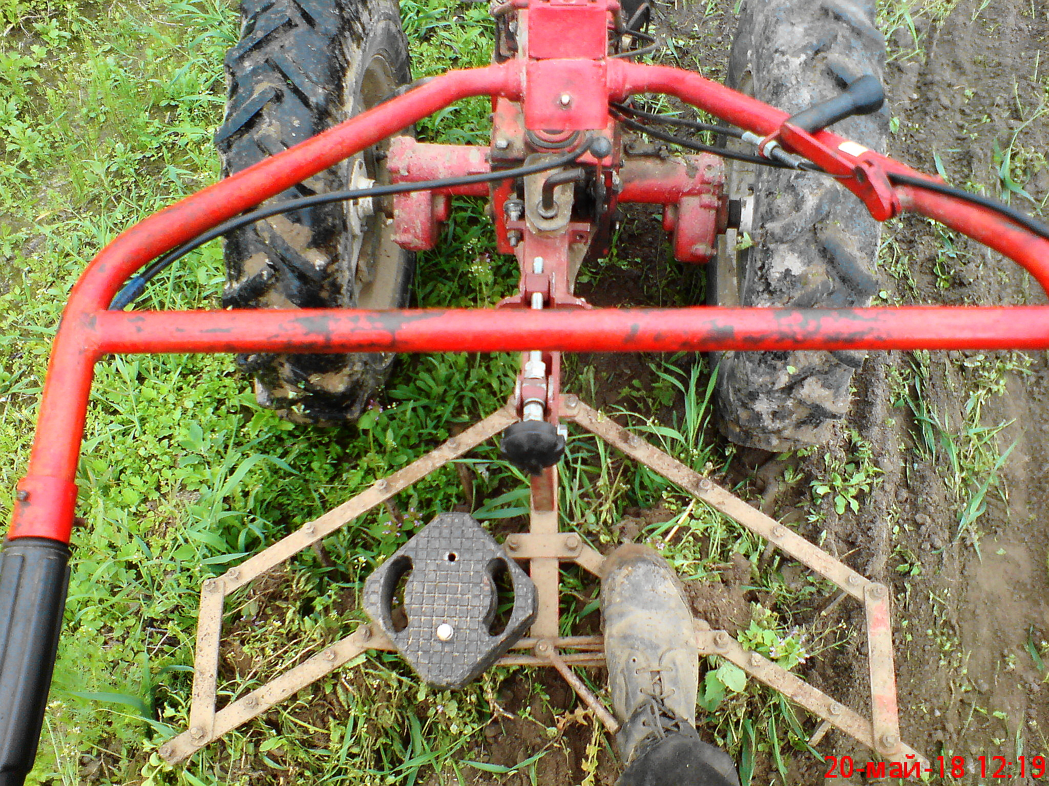

Go Rail написал: У соседей засветил вот такой плуг. Садили они картоху "под коня", понравилось как пашет. И отвал до боли знакомый.
Go Rail,Тезка привет, карбюратор сделал, у нас такой плуг " косулей" называют.
mastera, Евген, а это уже интересно, а можно поподробнее?

Евген, у вас там кто-то что-то спутал, это обычный висячий плуг Р. Сакка марки SP6 без колеса. Нет, не рязанский, немного не такой.

mastera написал: карбюратор сделал,
Проклеил, зажал несильно в тиски.

alldn написал: Плуг не родной, это быстрее плуг от МТЗ.
Плуг ставил свой.

alldn написал: Мне он не нравится тем, что у него нет регулировки захвата. Захват стоит по максимуму, отсюда и пашет он мелковато, а сильнее заглубишь - буксовать будет.
Сильнее заглубить не дал пырей. А уменьшить ширину захвата - неделю буду пахать. Вся и соль в ширине захвата.

alldn написал: Хозяин наверное привык и не знает, что МБ может пахать лучше и легче.
У хозяина Агроса нет нормального плуга для мота. Поэтому я свой и ставил. И хозяин уже как-то не работает мотоблоком, больше что-то возит на нем, нежели обрабатывает землю, ну если только боронует.

alldn написал: Родной плуг Агро вот какой. У него все регулировки есть
По лемеху не понятно. Сколько реальная ширина захвата?

Плуг однозначно неправильно настроен, если только на пляже да по песочку... :) А так можно и бульдозером пахать

Airstrate написал: Плуг однозначно неправильно настроен,
Что ж за настройка такая?
P/S Только прошла процедура выскребания пырея и всего, чего только можно, тракторм МТЗ-82 со стрелками. Получилась огромная куча пырея.

Go Rail написал: Что ж за настройка такая?
Плуг это не бульдозер, его и по курсу и по тангажу точно настраивать нужно. И про ширину захвата нельзя забывать. А если нравится мучаться и ковырять на 5 см, то и так сойдет.
ValNik написал: что можно сказать о вашем оборотном -- какая глубина, захват? Видео нет? Пашет он, вообще?
Он пашет. И неплохо. Стандартный плуг все-таки немного бульдозерит. Хорошо бы использовать конский плуг, у него форма рассчитана на 1 лошадь, там минимизированы усилия. Вот такой хорошо бы использовать, но нет его.
ПЦ-18 лежал, я пригляделся к нему, вроде угол у него маленький получается. Ну почитал форум, повесил его на навеску и прошлой осенью пробовал и тот и тот. На мой взгляд ПЦ-18 идет легче, особенно на тяжелой сухой почве. Он большие комья земли режет, а родной плуг их выворачивает. Отсюда и усилие на нем больше и МБ норовит в сторону свернуть. Кина нету, не обессудьте, мне некого напрячь операторской работой, да и не до того обычно, когда работаешь. Посмотрите, тут в форуме этот плуг много раз обсуждался, там и видео было.
