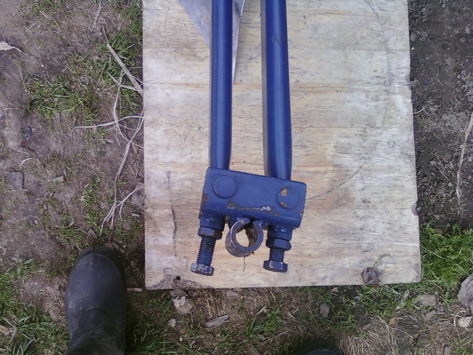

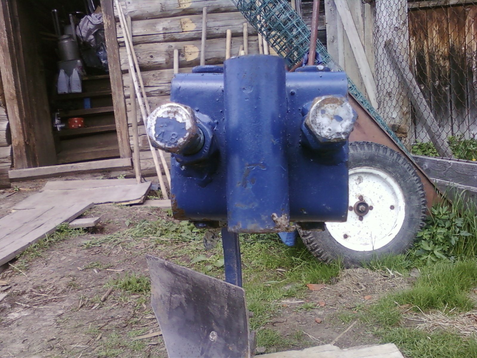

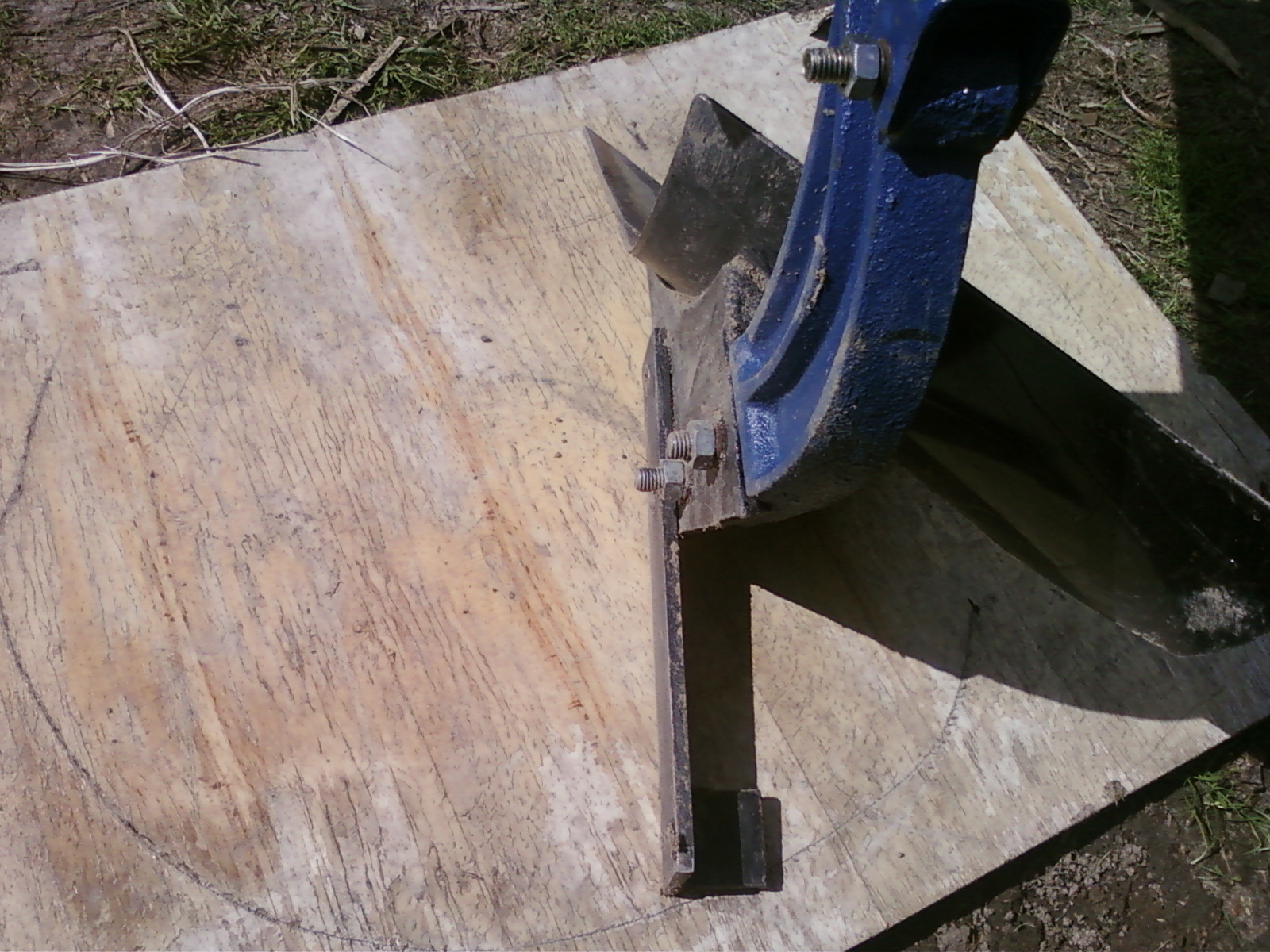

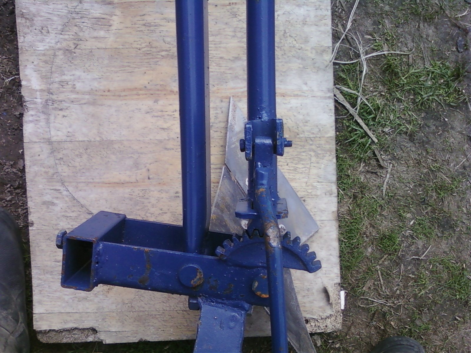

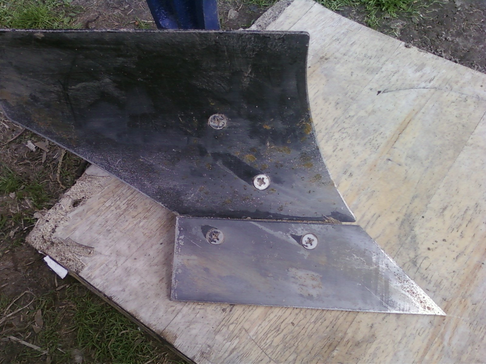

Други! про плуг к китайскому дизельному МБ. (в теме "тяжёлые дизельные.. писал)
чегой-то не получается пахать дёрн. Первый раз пашу вообще-то. Первую борозду не могу нормально сделать. То уводило вправо. По видео с ютуба настраивал - выкручивал правый болт на сцепке. А всё-одно. Тяжко как-то даётся. Ладно - дернина назад кладётся (отвал, видимо, мал), так и не прёт вообще. Ощущение - что типа за корни зацепил и стоит - не режет землю. Ну втулка-трубочка на сцепке плуга, которая должна регулировать наклон плуга - ладно., приварена не наискось. Так я и первую борозду никак не протяну. Упирается МБ, хоть и заглубление малое уже делал. Мне один человек советовал кромку заточить на плуге с тыльной стороны. А то металл 3мм примерно, хотя другой говорил - "не надо". И ещё. Носик плуга по отношению к полевой доске смотрит влево сильно. На фото может видно. Хотя сам плуг я насколько мог повернул на право. Теперь меньше уводит, но ещё уводит, но "якорем" стоит и не режет. Вот фото плуга .
вот ещё вопросы.
  1. на последнем фото рядом с ручкой регулировки - приварена квадратная труба. Это туда вставляется колесо или для чего? кто знает?
  2. между плугом и отвалом щель, регулировке не поддаётся. лучше заварить? после настройки?
Просьба! у кого подобный плуг отлично работает - сделайте фото, где полевая доска и носик плуга видны. А то у меня сомнение, что криво сделано там крепление.
