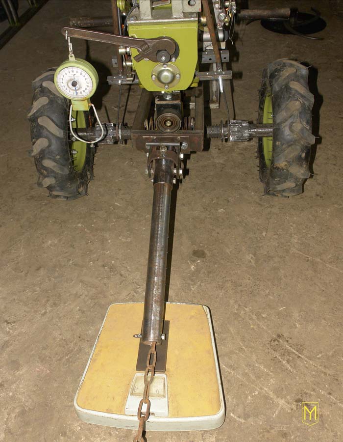

Yura2704
Yura2704
Регистрация: 09.09.2009
Хмельницкий
Сообщений: 3077
06.02.2011 в 20:53:35
yarstep написал : Третья точка - навесное. Я хочу обуздать этот "крутящий момент на валу" в пользу стабильности заглубления навесного.
Стабильность заглубления навесного напрямую зависит от прижимной силы, направленной сверху вниз на инструмент.
Прижимная сила, действующая на инструмент, в свою очередь зависит от крутящего момента на колёсах и некой силы, которая может или "пригружать" или "разгружать" инструмент в зависимости от точки подключения к МБ. Вот зависимость влияния прижимной силы на инструмент от точки подключения нам нужно исследовать:
  • для этого необходимо создать постоянный крутящий момент на колёсах;
  • изменять положение сцепки;
  • измерять прижимную силу инструмента к земле. Предлагаю схему, см. фото. Краткий комментарий:
  • цепь одним концом капитально закреплена;
  • двигатель отключен от КП посредством сцепления;
  • на ВОМ (первичный вал КП - в моём случае) создаём постоянное усилие (динамометр, закреплённый на рычаге груз, и т.п.) при включенной передаче с нужным коэффициентом редуцирования (в моём случае числа - 28, 56, 73);
  • изменяя положение сцепки измеряем весами прижимную силу инструмента. Так вижу, как проверить теорию о влиянии места сцепки на силу прижима инструмента - не судите строго.
umnyi
umnyi
Регистрация: 12.06.2008
Сообщений: 12115
06.02.2011 в 21:48:47
Yura2704 написал : Прижимная сила, действующая на инструмент, в свою очередь зависит от крутящего момента на колёсах и некой силы, которая может или "пригружать" или "разгружать" инструмент
А зачем мотоблоком пригружать навеску? У вас она то же в землю не сезет:)??
Я вот сижу думаю как с помощью колеса снять часть нагрузки с нижней плоскости полевой доски, а вы прижимать собрались..:(
yarstep
yarstep
Регистрация: 31.10.2008
Сообщений: 953
06.02.2011 в 21:59:07
Yura2704 написал : Стабильность заглубления навесного напрямую зависит от прижимной силы, направленной сверху вниз на инструмент.
У меня сложилось иное убеждение. Плуг имеет свой стабилизатор прямолинейности, глубины. Конский никто не пригружает и он пашет: однажды выставленый на требуемую глубину пахоты, при входе в почву вначале борозды получает "заглубляющий угол входа". Конечно он опирается на колесницу или цепляется к лошади на соответствующей длине от нее, получая центр вращения. Его расматриваю как единое целое орудие, получающий силу тяги в определенной точке. Вот их бы совместить! Сбалансированый МБ по весу перед-зад тоже имеет определенную точку зацепа, при которой он не будет сильно заваливаться на попу или клевать носом в движении под нагрузкой.
Вашим методом можно измерить количество килограмов давления мб на плуг. Нужно еще противовес на градилю передку сделать, чтоб не держать за ручки мб. Завтра попробую также провести испытания: уж растет интерес что с этого получится
