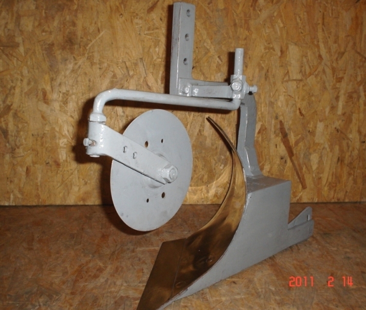

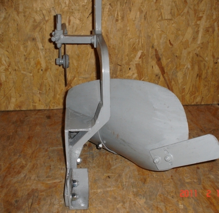

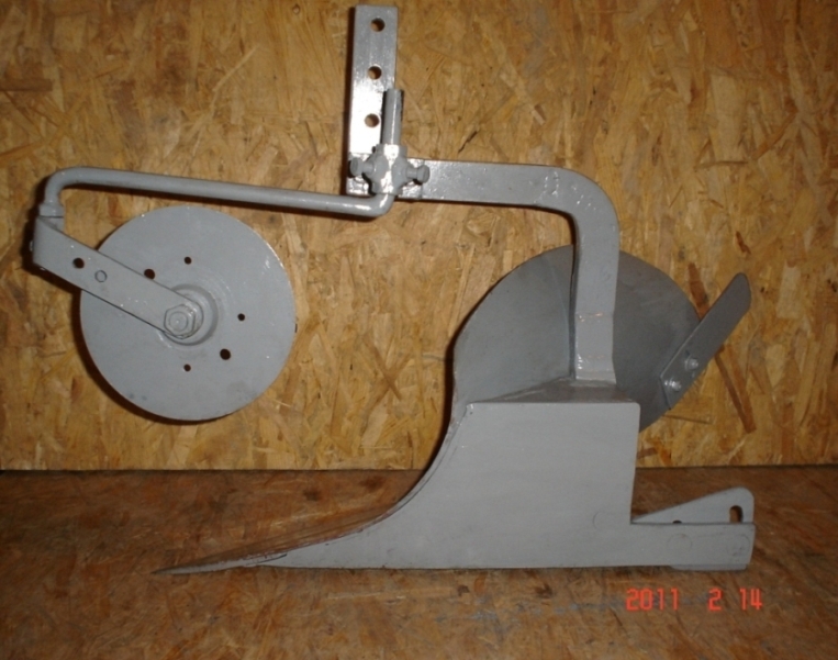

Карьер написал :
Нашел в сарае плужок конный.хотелось бы узнать мнение по нему, какой способ выбрать для крепления к мб, чтобы лишнего не обрезать?
Я переделал следующим образом:

Класс!!!

isemeniuk, Нет слов остались одни слюни :applause::applause::applause:

Наконец то увидел переделку конного плуга!!!Красота isemeniuk буду делать по вашему принципу, спасибо!

isemeniuk скажите, а связь корпуса плуга с прицепным, там 2 трубы спаренные, они полые?

Карьер написал : isemeniuk скажите, а связь корпуса плуга с прицепным, там 2 трубы спаренные, они полые?
Это не ко мне,но я отвечу: полые.Они не просто спаренные-это параллелограмм,ширину захвата регулировать и не только.

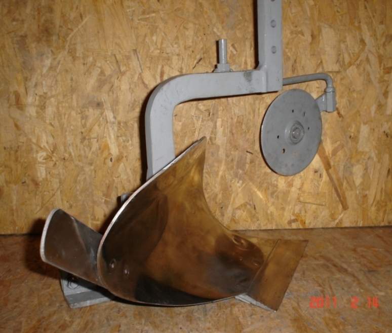

Привет форумчане,
Вот какой я плуг нашел, спасибо isemeniuk за идею!
Плуг немецкий, похоже отвал не родной. Ключом примерно поднял верх, чтоб не поднималась нижняя часть отвала. Придется подложить гайку между корпусом и отвалом. Полевая доска износилась и превратилась в ножа. Надеюсь, что будет работать хорошо, у нас земля легхая... Какого будет у Вас мнение ? Спасибо!

Я такой продал,потом пожалел,из за надписи.Пахал (но у меня отвал был родной,длинный был)очень хорошо,но движку было тяжело,поэтому и продал.Плуг пахать должен,подкладывать надо не гайку,а спец(имеется ввиду форма) полосу,ее вообще можно болтами прикрутить.
