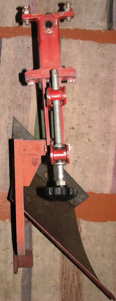

Alvis написал : Закончил усовершенствованую копию Зыковского плуга,только сделал немножко по крупней: захват плуга 24см.,глубина вспашки до 24см.
Примите поздравления. Дальнейших успехов.
Я бы дисковый нож и полевую доску отполировал.
Маленькое замечание. Вы вставляете много фотографий и имхо не стандартным способом. Они у Вас как бы в тексте и постоянно нужно помнить что фотку открыть в новой вкладке прямым кликом не возможно. Просто если можно выкладывайте фотки по за текстом. Тогда кликнув на фото можно не задумываться что фотка откроется в этой вставке. Ну это мое имхо. Может всем так и удобно.
Если не трудно, размеры своего варианта плуга укажите и немного о технологии изготовления отвала, пожалуйста.

klesch написал : Геометрия отвала нравится. Стойка далеко от от стенки борозды, плуг будет стремиться делать полный захват, а может и больше.
Стойка стоит по центру лемеха,чтоб давление пласта меньше прижимало полевую доску к стенке борозды и чтоб к мотоблоку плуг было можно присоединить по ценру сцепки.

Yura2704 написал : Если не трудно, размеры своего варианта плуга укажите и немного о технологии изготовления отвала, пожалуйста.
На развёртке отвала,которую снял Harahondyа,добавил 9см свеху и к зади отвала,немножко прокорректировать края и получил теперешнюю развёртку отвала. Отвал делал из 4мм.стального листа, гнул холодный на трубе радиусом 12,5см.прикреплёного,как на этом эскизе только повёрнутого на 10 градусов от цетра трубы
и так как холодная сталь пружинить радиус изгиба отвала получился около 14см. А размеры надо померить и уточнить ибо при изготовлении плуга по необходимости менялись и габариты.:)

Alvis написал : Отвал делал из 4мм.стального листа, гнул холодный
Спасибо, за информацию.
Alvis написал : радиус изгиба отвала получился около 14см.
Значит можно смотреть в сторону газового баллона 50л - стенка там, правда 3мм.

Yura2704 написал : Спасибо, за информацию.
Пожалуйста!
Yura2704 написал : Значит можно смотреть в сторону газового баллона 50л - стенка там, правда 3мм.
Лучше из нового листа стали а то газовый баллон ,если он неновый, внутри может быть неровный и отполировать будет труднее.

Alvis написал : Стойка стоит по центру лемеха,чтоб давление пласта меньше прижимало полевую доску к стенке борозды
Если рассматривать тело с опорой по центру тяжести, то конструкция получается не устойчивая. Из-за изменения нагрузки на носок лемеха и давления земли на отвал, плуг будет иметь неустойчивый захват. Поэтому и смещается стойка к полевой доске для более устойчивого поведения плуга в земле.

klesch написал : Если рассматривать тело с опорой по центру тяжести, то конструкция получается не устойчивая. Из-за изменения нагрузки на носок лемеха и давления земли на отвал, плуг будет иметь неустойчивый захват. Поэтому и смещается стойка к полевой доске для более устойчивого поведения плуга в земле.
Интересно было бы узнать про устойчивость или неустойчивость плуга МТЗ у него тоже стойка стоит по цетру лемеха !?
