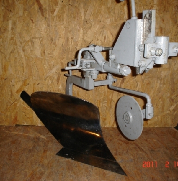

isemeniuk написал : При наличии параллелограмма можно быстро, не сдвигая колёс, уменьшить-увеличить ширину захвата и пахать впритык к меже или забору.
Я это все знаю,а впритык к забору можно не пахать,ковырять,правое колесо(или левое)уже идет по паханому,но в принципе уже вспахано,а не лопатой.

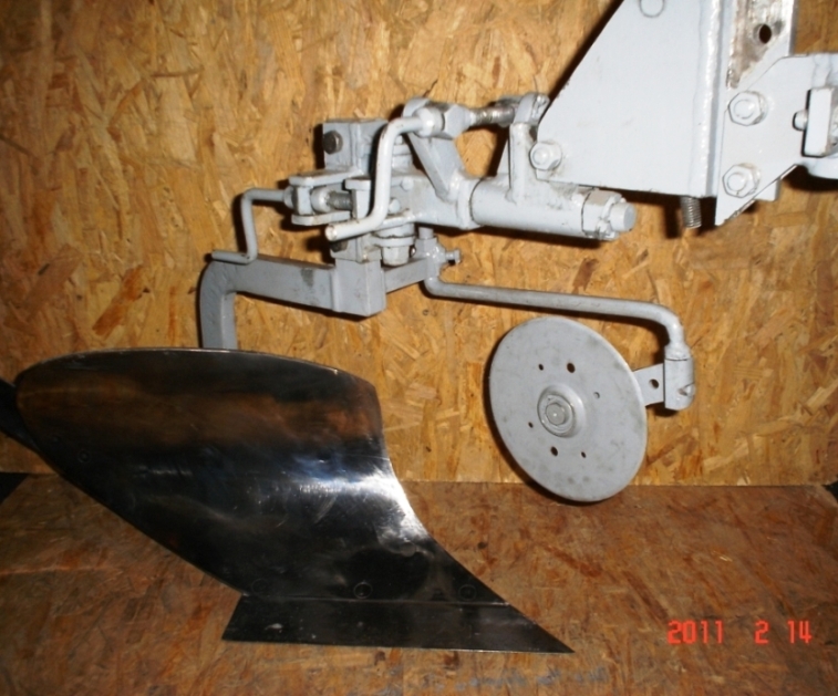

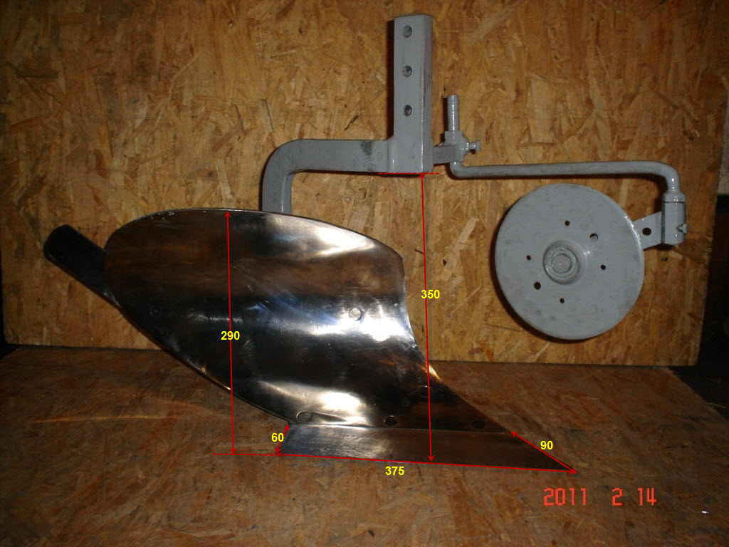

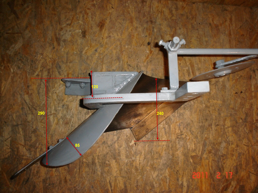

Owl-2 написал : jonia это не мне спасибо-это ВСЕМ участникам форума! я только выбрал интересное и изготовил.;)
То что все изготовлено хорошо и с душой понятно. Но зачем параллелограм если есть винтовая регулировка? Винтом можно плуг вывести и за пределы МБ при должном зеве щек.
В параллелограмме есть предел смещения. Понятно что не в конструкции а в использовании. Юзеры говорят что даже такой танк как Мустанг при регулировке на уровень габарита колеса одному человеку нужно сбоку удерживать от увода МБ.

NAP написал : даже такой танк как Мустанг при регулировке на уровень габарита колеса одному человеку нужно сбоку удерживать от увода МБ.
При таком смещении рабочего органа и мини трактор в борозде удержать трудно.

klesch написал : При таком смещении рабочего органа и мини трактор в борозде удержать трудно.
Я и пытаюсь обьяснить,что он (параллелограмм) не здорово нужен.К плугу от Невы да.То есть к оборотному,но однокорпусному.

jonia написал : паралелограм может регулировать плуг в пределах +/- 5 см в лево / в право? Так что, тянуть борозду, за левым колесом я и не планирую ...
Плюс минус 5 см и упорнные болты обеспечат.Параллелограмм в состоянии обеспечить +_ 30 и более см.

21.08.2011 в 19:39:32
NAP написал : Но зачем параллелограм если есть винтовая регулировка? Винтом можно плуг вывести и за пределы МБ при должном зеве щек
NAP, Я считаю, что чем болше регулировок-тем лудше! Пахать понравилось-лудше чем конём!
21.08.2011 в 19:57:14
Owl-2 написал : NAP, Я считаю, что чем болше регулировок-тем лудше! Пахать понравилось-лудше чем конём!
Наши друзья поляки говорят:шо занадто то не здраво(слишком хорошо не хорошо)вот так где то.Чем больше регулировок,тем больше люфтов.
21.08.2011 в 20:08:54
Owl-2 написал : чем болше регулировок-тем лудше!
Много регулировок надо для познания правильного положения плуга, а потом минимума достаточно.
