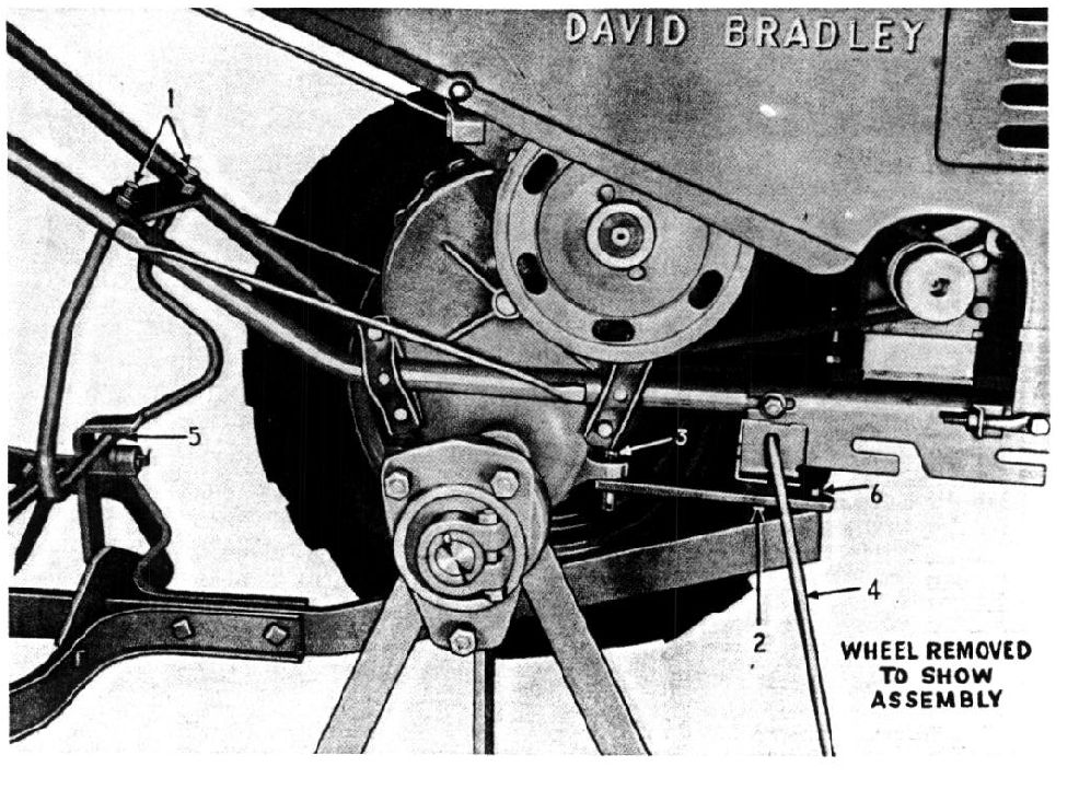

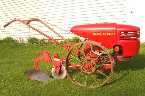

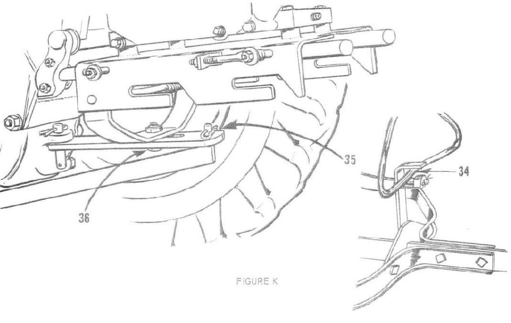

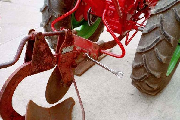

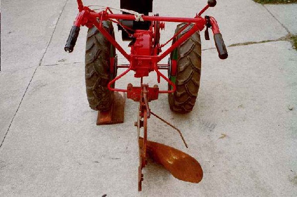

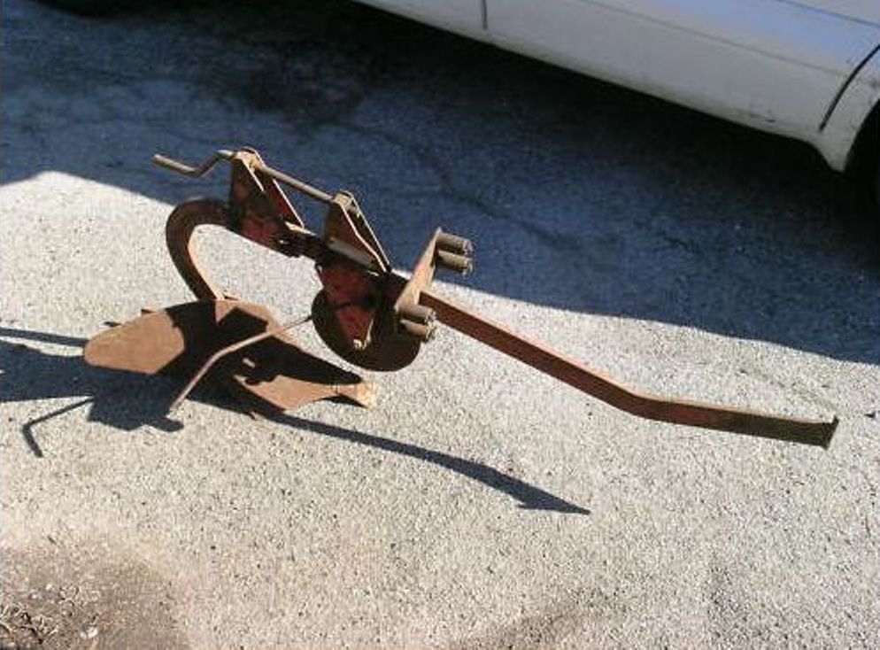

Случайно в инете увидел это фото
и сново вернулся к идеи сделать такую сцеку для плуга,чтоб она пригружала колеса мотоблока. Похоже это и будет тот вариант сцепки и изобретать уже не надо,американский инженер уже давно такую задачу решил и воплотил в реальность. yarstep и Yura2704 что Вы дуаете об этом девайсе ?
P.S. а было мнение,что такая сцепка подходит только 4 колёсным тракорам

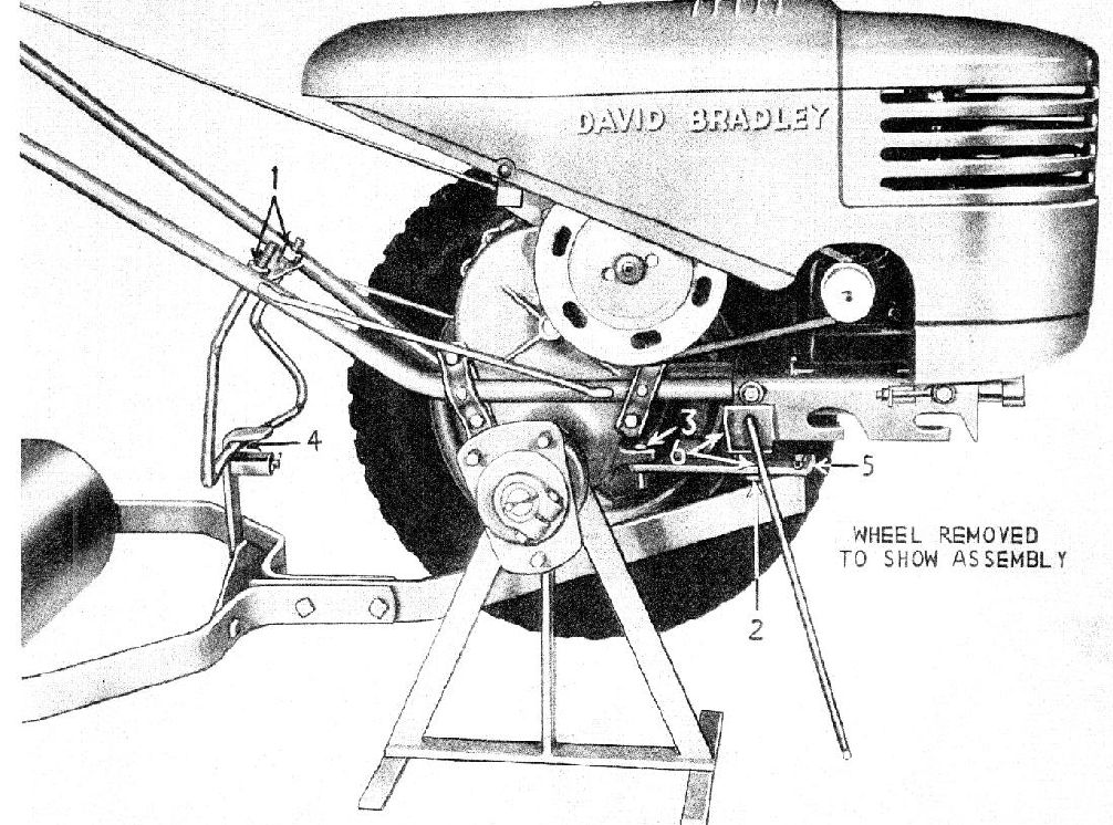

Alvis
Alvis
Регистрация: 28.04.2009
Каунас
Сообщений: 1648
01.03.2011 в 00:15:35

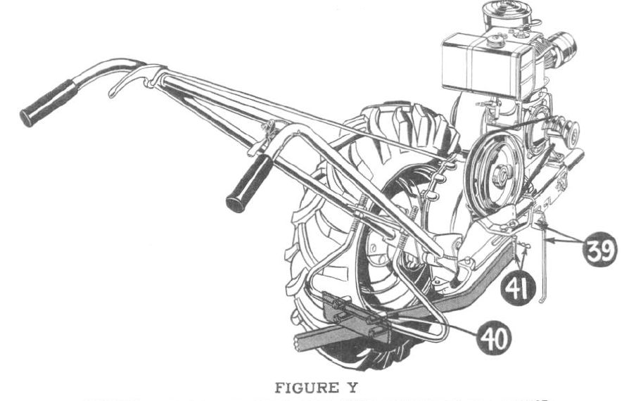

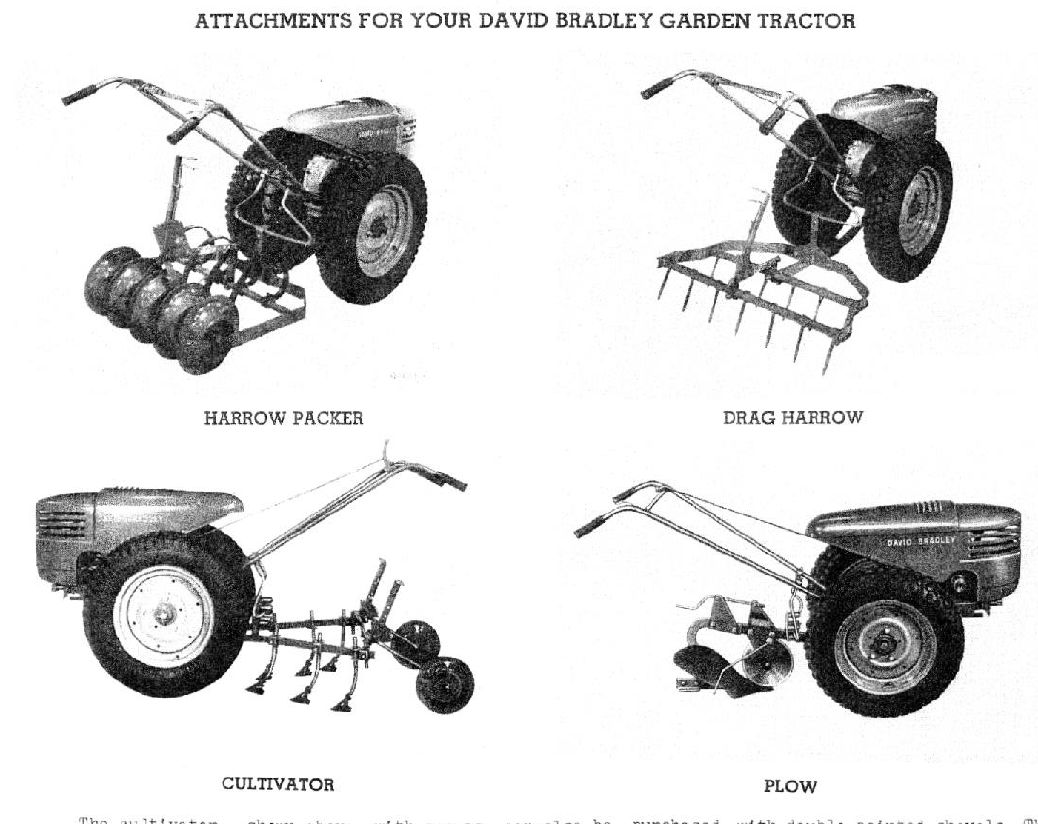

Прадолжение-рисунки из руководсва по эксплотации David Brandley
Yura2704
Yura2704
Регистрация: 09.09.2009
Хмельницкий
Сообщений: 3077
01.03.2011 в 01:01:47
Alvis написал : Yura2704 что Вы думаете об этом девайсе ?
Я расстроен - что ни придумаеш, а оно уже давно существует :). Посмотрите здесь и здесь, по-моему, очень напоминает это . Основное назначение - улучшить управляемость инструментом при доворотах. Куда поворачивается МБ - туда и инструмент. Опорные ролики разгружают шкворень.
Alvis
Alvis
Каунас
Сообщений: 1648
01.03.2011 в 01:32:11
Yura2704 написал : Я расстроен - что ни придумаеш, а оно уже давно существует . Посмотрите здесь и здесь, по-моему, очень напоминает это . .
Yura2704 Почти как Ваша обводная рама но только цепка проходит ниже оси колёс.
Yura2704 написал : Основное назначение - улучшить управляемость инструментом при доворотах. Куда поворачивается МБ - туда и инструмент. Опорные ролики разгружают шкворень
С этим согласен, но думаю и для пригружения колёс мотоблока .IMHO
