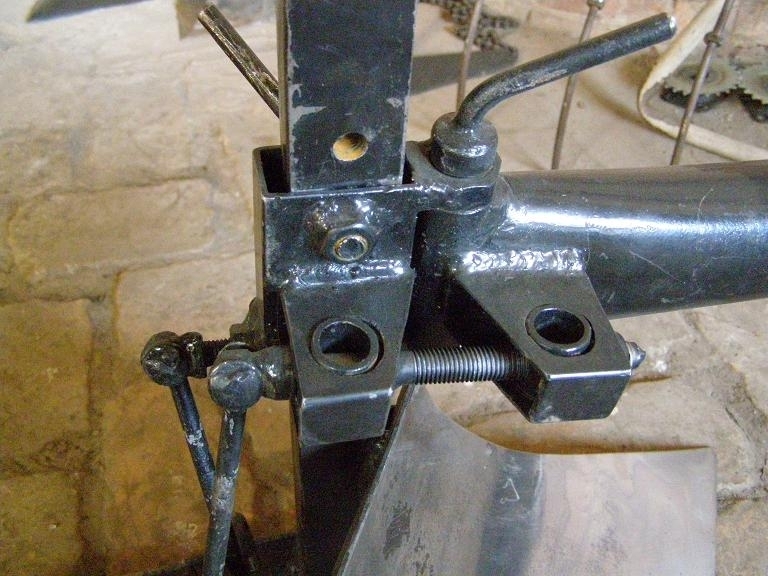

По случаю купил плуг (на фото большой ). Продовец сказал что он давно лежит поэтому ни наименования,ни от какого он аппарата он не знает. Только цена 731 Рр. Вот поэтому я его и взял. Сегодня попробовал пахать, на фото борозда от него. Ну что думаю пахать будет. Пласт переворачивает даже по мокрой земле (пол месяца шли дожди). Рядом плужок который мне достался вместе с МК Texas. этот не пашет. Может кто узнал что за плуг я хапанул ;)

Похож на МТЗевский,может быть и копией МоторСичи.Сейчас копируют все и все,раз пашет уже хорошо.

Как бы не нужно обижать МТЗ. Плуг у МТЗ это мощь. Все на болтах. Да и МС, если плуг лежал много времени, на заре выпускали достойный плуг. Это ни тот ни другой. Имхо.

Я и написал ПОХОЖ.Но не МТЗевский.Он действительно похож,но это явно не заводской.Но ведь пашет.

Peter_Pen вот про свой новый плужок пожалуйста по подробней , глубина вспашки, ширина вспашки, какая сцепка, можно фото или чертежи

Наконец закончил с огородом и можно заняться экспириментами. Сегодня прицепил плуг и вспахал картофельное поле. Со сцепкой нестал заморачиваться, переделал ту которая шла с МБ под "костыль". Приварил узел крепления плуга на свободную сцепку. Плуг пашет от исходной на глубину 15-20 см. Пахал на первой и второй скорости, на обеих переворот пласта полный. Но на второй идёт лучше, на первой так и хочется подтолкнуть. По началу пахал в напряг, но потом понял что МБ и сам идёт более менее ровно. Так за час с перекурами вспахал четыре сотки.

4 сотки это конечно хорошо,но хотелось бы шесть.(шутка).А если бы еще граблили (женщины),я думаю было бы меньше четырех.Но вспашка мне (лично мне)все равно не нравиться.Я бы уменьшил ширину захвата.Но это мне,и под мои задачи.

Peter_Pen написал : Наконец закончил с огородом и можно заняться экспириментами. Сегодня прицепил плуг и вспахал картофельное поле. Со сцепкой нестал заморачиваться, переделал ту которая шла с МБ под "костыль". Приварил узел крепления плуга на свободную сцепку. Плуг пашет от исходной на глубину 15-20 см. Пахал на первой и второй скорости, на обеих переворот пласта полный. Но на второй идёт лучше, на первой так и хочется подтолкнуть. По началу пахал в напряг, но потом понял что МБ и сам идёт более менее ровно. Так за час с перекурами вспахал четыре сотки.
хорошо, глубины хватит , а ширина захвата
