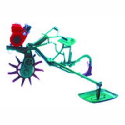

Для работы с плугом китацы вот такой девайс приспособили
а на одноколёсный мотоблок и с третьей точкой опоры

Alvis написал : Для работы с плугом китацы вот такой девайс приспособили
Вот вам надо было по какому пути идти, собственно что и предлогали чтоб плуг пригружал колеса.

umnyi написал : Вот вам надо было по какому пути идти, собственно что и предлогали чтоб плуг пригружал колеса.
Китацы опередили меня :)
