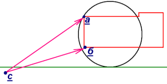

Плуг, разумеется, не точка, но в последних постах, рассматривается продольно-вертикальная плоскость. И не рассматриваются силы, действующие на плуг, а обсуждаются способы догрузить мотоблок. Поэтому плуг, грубо, можно считать точкой. Эта точка находится где-то внутри объёма плуга и, в рассуждениях, предназначена только для представления приложения силы сопротивления мотоблоку. Если рассматривать в продольно-вертикальной плоскости, например, "Агро" с плугом, погружённым в землю на 20 см, посаженым на штатный шкворень, то треугольник точек будет как в посте №1858. Условия задачи:
  1. Если бы можно было перевернуть корпус узла вала отбора мощности на 180 градусов, то, хотя шкворень придётся пихать вверх ногами, место сцепки снизится на 200 мм (при том, что заглубление плуга останется 20 см).
  2. Если при этом изменить конструкцию корпуса вала отбора мощности так, что место сцепки окажется под землёй (или на три метра выше земли) , а заглубление плуга останется 20 см. Вопрос: Будут ли треугольники отличаться ? Если да, то я попугай Флинта (С)

Не будут. Я писал:
Yura2704 написал : Здесь возможно я ошибся - результаты в обоих случаях теоретически, для "абсолютно твёрдого тела", должны быть одинаковы

yarstep написал : 2Самоделкин. Расматриваю прижымающее действие мб на плуг в движении при расположении сцепки в диапазоне 0-60см высоты от почвы
yarstep! Поскольку треугольник не изменится, есть ли смысл исследовать зависимость давления от высоты сцепки? И непонятно как равномерно идущий мотоблок может давить на плуг? На плуг могут давить набегающие массы земли. Если они вдруг пропадут (например, на пути ямка), мотоблок кувыркнётся вперёд (если передок Агро тяжелее плуга).

самоdелкин написал : И непонятно как равномерно идущий мотоблок может давить на плуг?
Простите но равномерно идущего мб не видел, как ни нет равномерного реактивного воздействия на навесное мотоблоком.
"Если при этом изменить конструкцию корпуса вала отбора мощности так, что место сцепки окажется ... ( на три метра выше земли)" тогда надо считать что сцепка крепится к верхней плоскости КПП, не выше. А вот начиная с этого места при постепенном понижении точки установки сцепки (в пределах АБ) наблюдается уменьшение влияния мб на навесное и навесного на мб, и будет нулевым где-то на уровне соприкосновения колес с почвой: СД. Получается сторона СА будет отличаться от СБ в треугольнике с общей точкой Д и С.
Как предлагает НАП, можно добавить пол кило бензина и не парить я..я. В какой-то мере Вы правы. Тогда зачем точить лемех - он тупым войдет в почву.
Тракторист тут же опускает сергу если подымает на дыбы передок, уменьшая вредное влияние навесного через понижение точки сцепа. И это относительно таких больших ведущих колес. 2Самоделкин. Ваши радикальные мысли толкают вперед!
