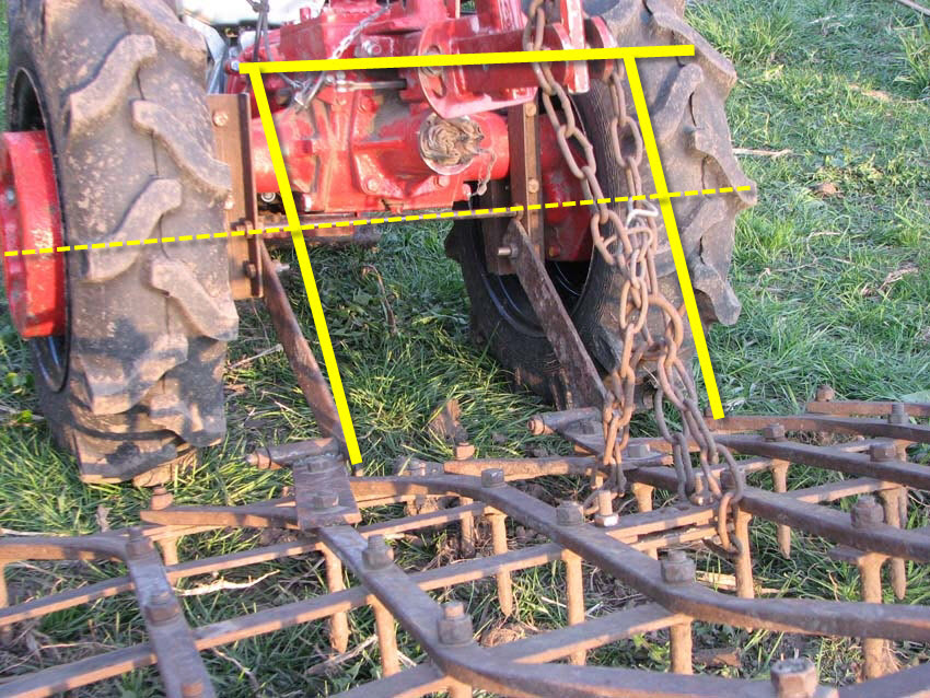

NAP написал : Для боронования разной плотности применяю следующее. При весеннем бороновании на борону нужен пригруз. При бороновании вспаханного участка пригруз на передок. Я предлагал этот самый пригруз делать подвижным вдоль продольной оси МБ. тогда можно по быстрому решать вопрос в зависимости от условий и рельефа. Если участок не ровный и обработка не как по классике в поперек склона а как проще вдоль то с пригрузом не угадаешь. Вниз будет нормально а вверх много.
NAP незнаю фото с присоединёной бороной,на свободной сцепке по вертикали, и ниже оси колёс Ваше?
Вот что подумал про этот девайс IMHO сила сопротиления орудия противодейсвует на силу крутяшего момента и прижимает колеса а реакция рогов почьти ровна к нулю,то есть мотоблока на руках нести не нужно, ну а если борону присоеденить вот так ,я тоже так пробовал только на цепи,то будет трудно выдержать рога из за большого давления на руки получаемого от силы сопротивления орудия и силы крутяшчего момента колёс. P.S. получилась удачная конструкция жалко только,что плуга так присоеденить не можно.

Да особо не растаиваюсь. Мне тоже ненравилось Ваше "притаптывание" пахоты приспущеным колесом. Всем жывым людям свойственно ошибаться. Никого не обязывю делать то о чем пишу. Но попугаев луче не трогать. Общаясь на форуме сделал выводы в первую очередь для себя, при этом ничем не жертвуя материально, кроме двух соженных электродов. Опыт общения с подобной техникой есть немалый, но как-то всегда получается что поработал немного и бросил до следующего раза. Походив день-два за мб изматываешся конкретно, а мускулатура не как у Кличко. Всегда нужно поддержать, подпихнуть, придержать мб. Так почему же если почва черная после вспашки я недолжен считаться с приложенной силой с моей стороны? Вон даже Валерич со средним мб купил адаптер. И я к тому возрасту качусь, а в руках тяжелый мото.
Моя лень заставляет меня мыслить как сделать чтоб было легче на рукам. Иногда получается обратное, но больше прогреса есть в положительном направлении. Ветка о плугах и работая с ним саме больше наматываем круги на участке по 20 см шириной. Установка его влияет на процес работы.
У Алвиса на гусеничном ходу очень приличная площадь соприкосновения гусениц с порчвой по длине ходу мотоблока, что недает гусеницам завалится назад. Если повторить этот вариант установкой доп. колес позади ведущих то получим устойчивый к реактивной силе 4-х колесный мб, мало влияющий на навесное. Да и "достаточно флудить" - луче работать в поте чела своего.

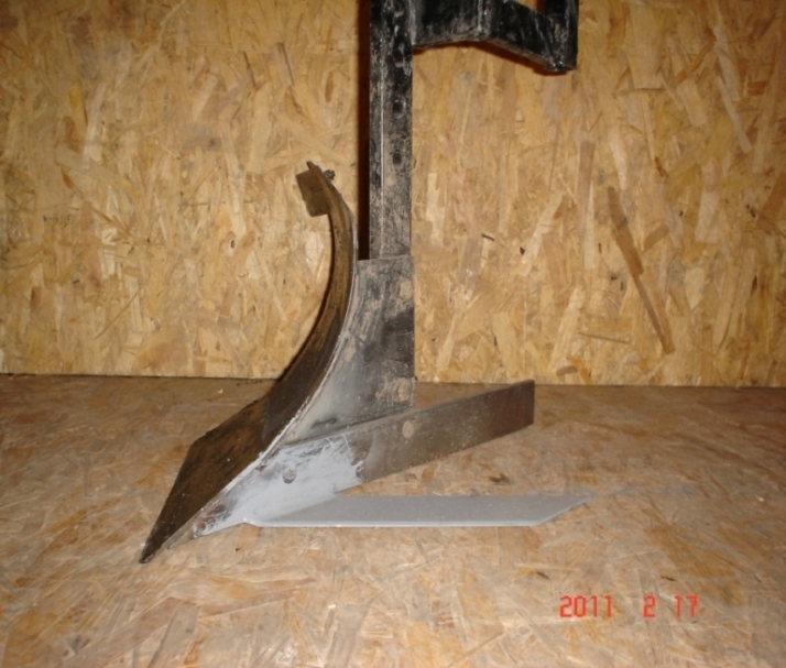

Закрываем вопрос а тему продолжаем :) Для испытание на Гагаринском плуге приварил подрезной нож гворять,кто изпробовал,что первую борозду немножко трудней похать а следующие поддатёться на 30 просентов легче.

Alvis написал : Для испытание на Гагаринском плуге приварил подрезной нож гворять,кто изпробовал,что первую борозду немножко трудней похать а следующие поддатёться на 30 просентов легче.
Когда у вас весна приходит:)?? Теоретически нож выполняет функцию лемеха, а последний в свою очередь практически перестает выполнять свою, так как его работу уже выполнили...

umnyi написал : Теоретически нож выполняет функцию лемеха, а последний в свою очередь практически перестает выполнять свою, так как его работу уже выполнили...
Не совсем выполняет функцию лемеха,так как он лежить в одной плоскости с горизонталью.

Alvis написал : Цитата Сообщение от umnyi Теоретически нож выполняет функцию лемеха, а последний в свою очередь практически перестает выполнять свою, так как его работу уже выполнили... Не совсем выполняет функцию лемеха,так как он лежить в одной плоскости с горизонталью.
А точнее изложить что в какой плоскости лежит а что от ее отходит и на какой угол?
