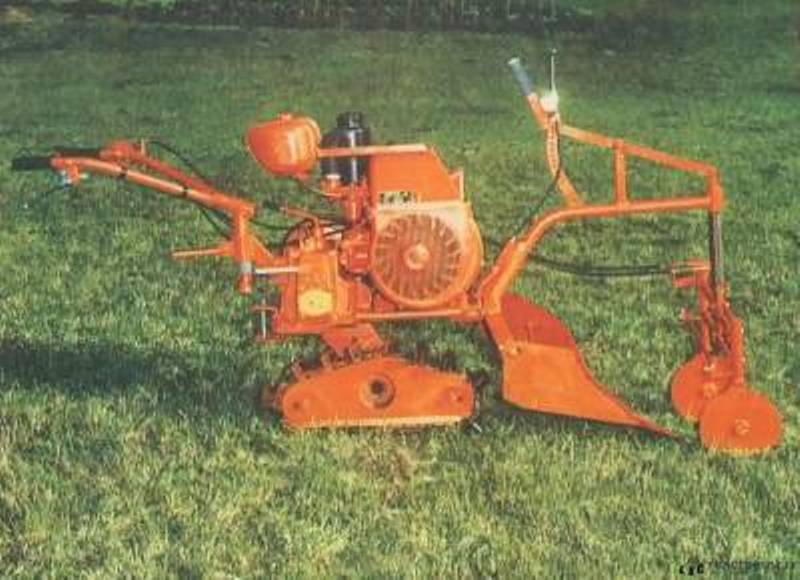

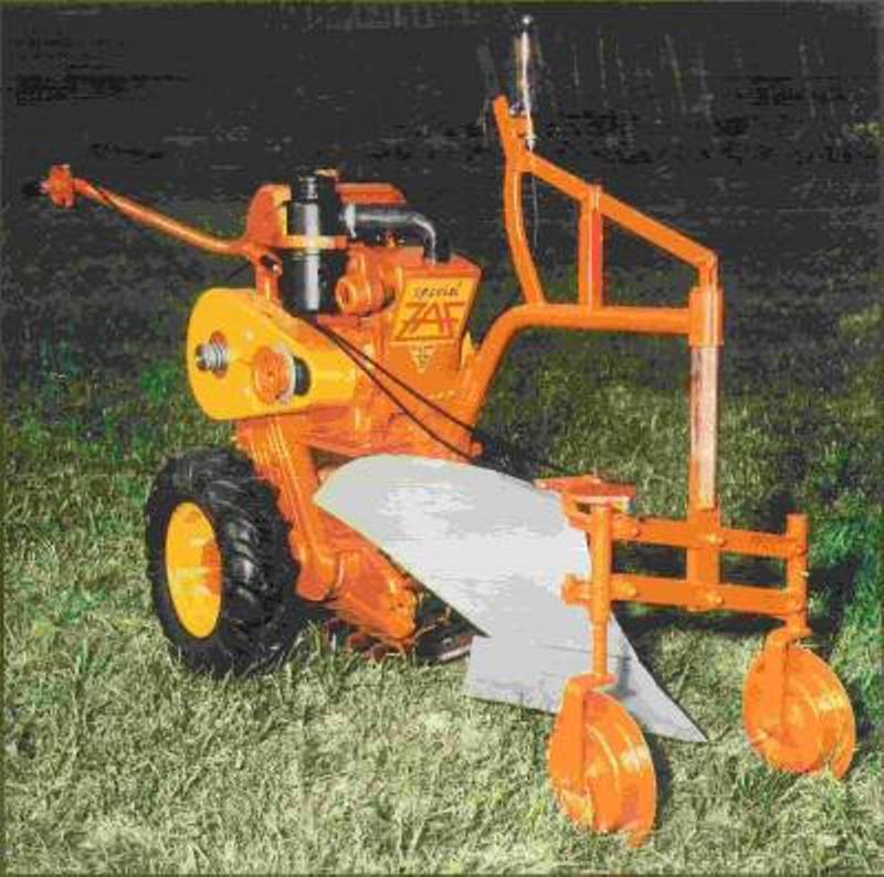

Pavel003,Alvis, спасибо, надеюсь что-то из этого должно получиться, на повестке дня заделка сидератов, думаю потренироваться и с настройками поиграться... Alvis, у вас как всегда отличная галерея фото девайсов! Модели вроде как разные, но конструктивно-принцип один. Понравилась сцепка на 4 фото, есть все регулировки по высоте и точки крепления к МБ. Интересно, полезна ли для параллелограмма эта регулировка точки крепления? Скорее всего для реверсного-бесполезна, т.к. при изменении отвала в другую сторону (реверс), изменится настройка, из за смещения сцепки относительно продольной оси МБ. Для неизменного отвала думаю да. А вот регулировку по высоте можно и позаимствовать, хотя бы даже при установке колёс или ГЗ, разных по диаметру... Завтра наверное возьму девайсик на смену, вооружусь WD-шкой, наждачкой и попытаюсь вернуть к молодости железку:yu.

SPASATEL написал : изменении отвала в другую сторону (реверс), изменится настройка, из за смещения сцепки относительно продольной оси МБ. Для неизменного отвала думаю да.
Эта настройка(перемещение влево вправо)строго говоря при параллелограмме не нужна,ну или параллелограмм не нужен.
