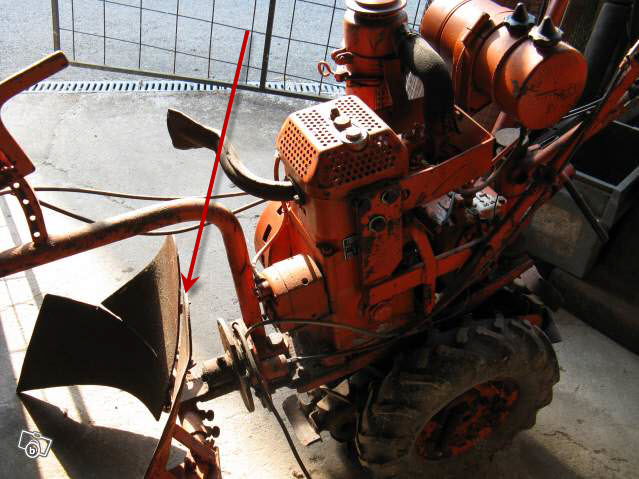

yarstep написал : почему на НАПовском рисунке от лемеха к оси колеса не 5-20грд, а почти 45 и получается пахать.

gavroch написал : gavroch.doc
Ответ Yarstepу вот почему на НАПовском рисунке от лемеха к оси колеса не 5-20грд, а почти 45 и получается пахать. момент Sk,в него выглубляет плуг NAPовский плуг пашет за счет большого сопротивления на мотоблок ,про что он и пишет Малое сопротивление и любое препятствие вызывает его выбрасывание. Спасибо за интерес к просещению нас. Но луче читаемо когда в реальном режиме ответа. Книга довольно интересная. Впервые увидел настройку конского плуга с колесницей, спасибо. Ссылка для скачивания книги с файлообменника upload.com.ua, по просьбе gavroch. Файл будет удален 1.06.2011

yarstep написал : Спасибо за интерес к просещению нас.
извольте какое просвещение. я сам просто хочу дойти до истины а для этого нужно обсуждение

вот и сегодня пришла мысль по НАПу .Может выглубляющим моментом он уменшил силу дейсвия почвы на плуг и силу "Yura2704" до такого значения, что уравновесил их з фейсом мотоблока (методом втыка) Хотя лучше было это сделать грузом на фейс(можна регулировать+пригрузка)

gavroch написал : Doc11.doc
Что этим говорится? Так как чертеж мой для регулировки ширины захвата на плуге МТЗ. По этому принципу выполнен узел регулировки для оборотного плуга МС. Чертеж выполнен по аналогу плуга Клеща (фотка на вкладке). То как Вы нарисовали углы дельта если относительно полевой доски быть не может. Узел регулирует положение стойки плуга вместе с корпусом а значит и с полевой доской вместе. Изменив настройку плуг повернет на свободном шкворне самостоятельно при этом полевая доска станет параллельно направлению тяги МБ. Имхо.
yarstep написал : NAPовский плуг пашет за счет большого сопротивления на мотоблок ,про что он и пишет Малое сопротивление и любое препятствие вызывает его выбрасывание.
И вот что собственно я писал:
NAP написал : При пахоте на малую глубину 50 - 70мм действительно пахать что лошадью что МБ не легко. Причина очень не устойчивое положение плуга. Малое сопротивление и любое препятствие вызывает его выбрасывание. Малое сопротивление способствует увеличению скорости вспашки при которой бросок практически приводит к уводу плуга.
И еще раз это не только при пахоте МБ. Так же было и при вспашке лошадью. Разогнать было всегда сложно из за того что лошадь чувствуя малую нагрузку начинала почти бежать. Ориентиров практически нет и плуг часто выскакивал. И это о качественном плуге. А плуг так себе вообще удержать проблематично. На первой скорости когда МБ сунется как черепаха плуг выскакивать не будет. Тут силы в единицу времени с компенсируют друг друга и восстановят рабочее положение. В принципе так было на всех 3 плугах что мне пришлось использовать на МТЗ. Плуги по весу абсолютно разные. Самый легкий плуг МС потом МТЗ потом оборотный МС. Понятно разгонять борозду самостоятельно плуг не будет. Поддержка оператора просто необходима. Потом пашут все и самостоятельно.

gavroch написал : вот и сегодня пришла мысль по НАПу .Может выглубляющим моментом он уменшил силу дейсвия почвы на плуг и силу "Yura2704"
Плуг конструировал не я а скорее всего какой то Агропроект г Киев что и разрабатывал конструкцию самого МБ МТЗ. Единственное что я сделал так это на глазок завернул коней отвала, а когда обул МТЗ в 16" тапочки то банально доварил мамку что бы компенсировать увеличение высоты МБ.
