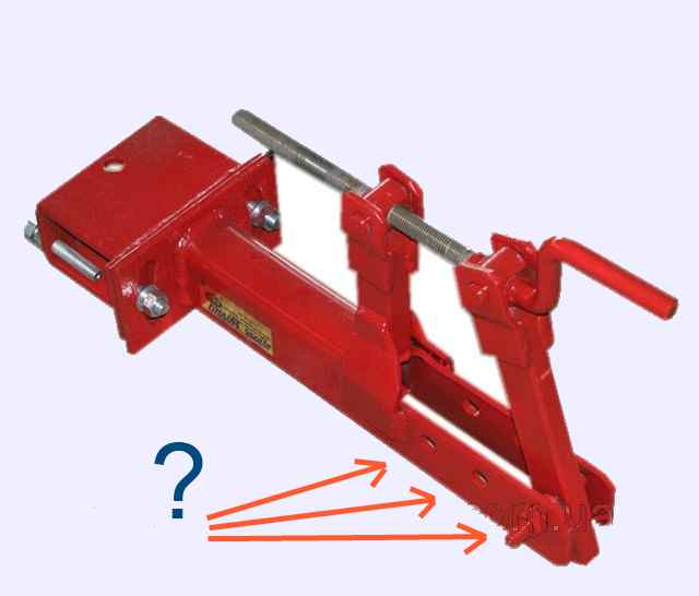

Посмотрел видео и пытался настроить плуг но что-то у меня не то. Проблема пройти первую борозду- то уводит в сторону, то нужно перестраивать плуг. Второй проход опять нужно перестраивать. Может не на то отверстие креплю плуг? Подскажите в каком положении на сцепке лутше зафиксировать?

Van Helsing написал : первую борозду- то уводит в сторону, то нужно перестраивать плуг. Второй проход
Ну так естественно,первая борозда заглубление больше,колеса то стоят ровно.А потом вывел на нужную глубину и пашешь.Чтоб не уводило держать приходится,особенно первую борозду.Вопросы звдавать надо в письменном виде,а не графически.Сцепка хорошая,работает хорошо,регулируется тоже хорошо.В чем проблема?Можно и попробовать.На любом отверствии пашет.Чтобы удобней бып холостой пробег Прямоугольный палец пониже,то есть плуг повыше.

Van Helsing написал : пытался настроить плуг но что-то у меня не то. Проблема пройти первую борозду- то уводит в сторону, то нужно перестраивать плуг.
Вот инструкция по регулировке и использованию разного навесного.Обратите внимание на универсальную сцепку http://narod.ru/disk/6179885001/InstrMb.rar.html

Сделал сцепку для МБ. Но при пахате плуг уводит в право. Нутром чувствую, что надо ругулировать, а как? P.S.Почитал инструкцию и понял почему не пашет. Русским по белому написано - Не пытайтесь пахать на резиновых колёсах. А я на них родимых и пытался пахать. ГЗ лень было ставить ;)
