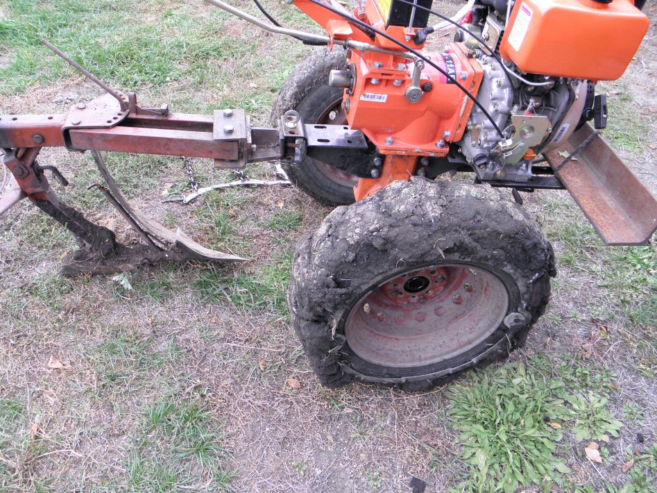

wago написал : Добрый день ! мужики .... всю тему передлпатить сил не хватило .... не кидайте камнями .... появился у меня ... "реверсный плуг" ...вот такой
подскажите работать им сложно ?
На видео пашет "Спасатель". Плуг нужно хорошо зашлифовать. Плуг хорошо работает на культурных, обработанных почвах. Оборачиваемость пласта уступает плугам классического вида. Подходит для выпахивания картофеля.
Покупка плуга ПЦ-1-18 Паспорт на плуг ПЦ-1-18 "Реанимация" Первые впечатления универсальность плуга Видео испытаний. Планирую в этом году посадку и выкопку картофеля этим плужком, немного изменить навеску. Нравится в нём универсальность, для моих 10 сот. и забором по периметру это актуально, можно пахать в обе стороны. Конечно для полного оборота пласта он скорее всего не способен(зависит от ширины и глубины захвата), но на зиму вспахать можно. Добавляйтесь, будем вместе осваивать основы работы с данным плугом:) У pelipenko подобный плуг на Кипоре, но там захват чуть больше и отвал с перфорацией, пашет неплохо.

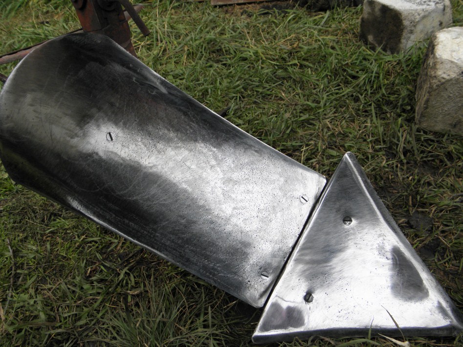

Таким был "родной" плуг...
А сейчас... Толщина отвала около 5-6 мм, а лемеха - около 8-10 мм. В "старом" - 3 и 5 мм соответственно.

ZM написал : А сейчас... Толщина отвала около 5-6 мм, а лемеха - около 8-10 мм.
Получился у вас гибрид МТЗ/МС/Зирка. Если можно то выполните выкройку отвала. Размеры поставьте относительно линии стыковки с лемехом параллельными линиями через 5см. Фотку с размерами в тему.

lav_66 написал : Сам не пашет!:confused: А если серьёзно, то самое сложное понять принцип работы такого плуга. Он несколько отличается от классического. Мне понравился, есть задумка сделать аналогичный, но побольше - для тяжелого МБ.
:-))) Спасибо .... что он сам пахать не хочет эт мы с ним определились 6-) я его и пинал и таскал за что то :-) не хочет гад :-))).... придётся чепять его к МБ 1 ... который есть у меня

NAP написал : Если можно то выполните выкройку отвала.
Я с большим удовольствием выполню Вашу просьбу, вот только объясните как именно поставить размеры "относительно линии стыковки с лемехом"?..
NAP написал : Получился у вас гибрид МТЗ/МС/Зирка.
Этот плуг (если верить людям объяснявших мне) является конным плугом и его название такое интересное - "Нурок".
А Ваша версия МТЗ/МС/Зирка весьма симпатичная!

ZM написал : А Ваша версия МТЗ/МС/Зирка весьма симпатичная!
Так это реальная картина. Если бы стойка была приварена к башмаку то МС можно было бы и упустить. правда у МТЗ немного отвал другой. по этому и прошу выкройку отвала для сравнения.
