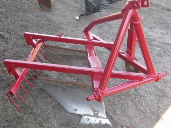

вот мой плуг,первий раз пахал мотоблоком

Для первого раза отлично. Но назревает 2 вопроса: 1- почему колеса разные? 2- он у Вас на дровах?:eek:

ответ на 1 вопрос: надо было быстро изменить ширину захвата плуга от и поставил колесо на 13" другой стороной 2: откуда дрова видни? спереди утяжелители - металлические куски арматуры + груз от трактора т-25 передний

а вы без блокировки пашете?калёса похоже разного диаметра должно в сторону тянуть.

Это похоже на Зирку 105,там не разблокировки,насколько я знаю.

мотоблок кентавр 2090, в сторону не тягне, по висоте одинаковиє! розблокиратор один вот такой http://www.agroart.com.ua/details_navesnoe.php?id=32 на левом колесе, второй треснул при копке картофеля и никак руки не доходят заварить!

На соседнем ресурсе Фермер.ру увидел такой вариант бороны.
Думаю для весенней вспашки неплохое решение. Кто что думает по этому поводу?
