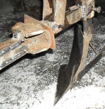

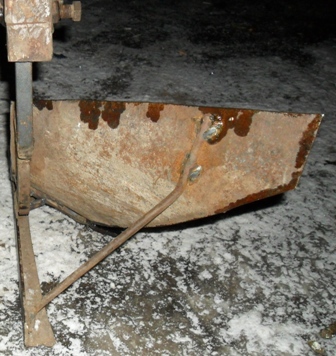

[QUOTE=kolba-60;2735944]
вовикус написал : у меня отвал с полевой доской на одном уровне.[/QUOTE
Спасибо! А вообще это имеет какое то теоретическое или практическое обоснование? Ведь наверное неспроста этот выступ делают...
у моего вот так.я думаю что если полевая доска будет выглядывать изза отвала то мотоблоку будет тяжелей тянуть плуг,захват у плуга будет больше.
