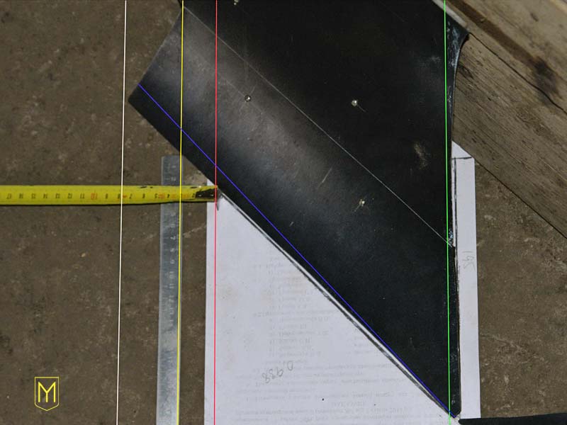

Pavel003 написал : Плуг хороший,но у меня не было(и нет) задачи полного переворота грунта,и моему МБ было явно тяжелей с ним пахать,оставил тот,который не по канонам.
Каким МБ работали, а то у Вас их много? У меня есть тоже сомнения в величине полного захвата плуга для моей 105-ки, да и как его правильно определить, см.фото: Растояние жёлтая-зелённая линия - 20см. Зелённая и синяя линии - в планах на обрезку.

Yura2704 написал : Каким МБ работали, а то у Вас их много?
Самодельным на ИЖ П 3.Сделать отвал можно любой,но если не на заработки сделать два с одного баллона и даже ,дай Бог здоровья,при очень длинной жизни тяжело стереть будет.А на два десятка лет хватит точно.Тем более,что жизнь не стоит на месте,может,что новое придумают.Плуг этот на две лошади,Ему хорошо Зирку,но тяжелую.А так его урезать немного я думаю лучше будет.

Yura2704 написал : Немного в размер плуга Сергея не попадаю по высоте отвала http://www.mastercity.ru/attachment....0&d=1323283664 . В моём случае высота отвала от земли получается 27см и 31см, соответственно.
А если радиус изгиба отвала был бы около 250мм ? http://www.mastercity.ru/showthread.php?t=102351&p=2753791&viewfull=1#post2753791

Alvis написал : А если радиус изгиба отвала был бы около 250мм ?
Почти то же. На выкройке http://www.mastercity.ru/attachment.php?attachmentid=247292&d=1322854170 передняя часть отвала находится на высоте 23см, задняя - 28см. Лемех расположен параллельно оси трубы. Чем больше радиус трубы, тем ближе разница в высоте отвала на краях приближается к 5см.
