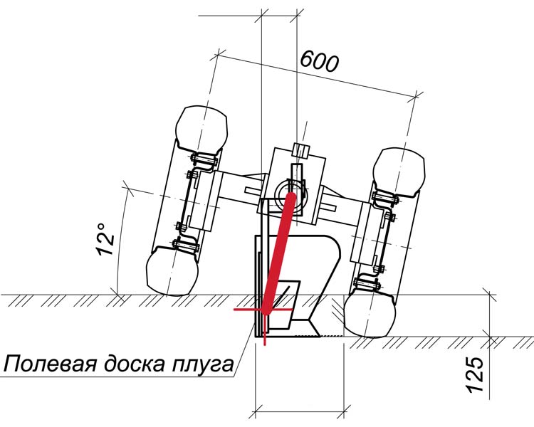

Павел-61 написал : Вот и пытаюсь понять- а какой-же угол изменить?
Вам подсказали правильно, надо уменьшить трение полевой доски (полевая доска должна работать только пяткой), ее удленить (Чтоб плуг в земле шел по правильному курсу), убрать заворот отвала вперед и при проверке кирпичем, кирпич переворачивается при выходе с отвала, а не на нем и вылетает не вперед ,а в сторону.

12.05.2013 в 06:03:00
Павел-61 написал : Нажмите на изображение для увеличения. Название: 1 ПЛУГ СЛЕВА.jpg Просмотров: 89 Размер: 255.1 Кб ID: 395550Нажмите на изображение для увеличения. Название: 1 ПЛУГ СПЕРЕДИ.jpg Просмотров: 64 Размер: 258.8 Кб ID: 395551Нажмите на изображение для увеличения. Название: 1 ПЛУГ СНИЗУ.jpg Просмотров: 73 Размер: 244.5 Кб ID: 395552
Верните плугу родную форму.

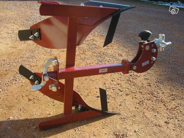

Павел-61 написал : Здравствуйте форумчане! Я за советом-почему плуг немного земли влево валит? Предистория: безымянный плуг, с отверстиями в стойке, переделан так.
Верните плугу начальную форму.
valera135d написал : Нажмите на изображение для увеличения. Название: IMG_1083.JPG Просмотров: 99 Размер: 227.6 Кб ID: 392592
К примеру.
