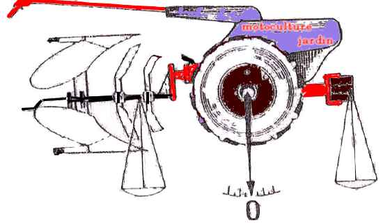

lav_66 написал : Сделано на отлично! Но вопрос такой - какой вес у плуга со сцепкой?
Спасибо! Общий вес 37 кг.
lav_66 написал : Как он будет балансироваться? Где будет точка ноль? Это можно узнать и до полевых испытаний.
Навешиваеться груз на переднюю сцепку а точку ноль получаеться по оси МБ

Alvis написал : Навешиваеться груз на переднюю сцепку а точку ноль получаеться по оси МБ
Тоесть в горизонтальном положении плуга мотоблок находится в равновесии. При опускании плуга - плуг перевешивает, и соответственно при подъёме плуга выше горизонтали происходит перевешивание переднего груза. Я понял так. Не ошибся?

lav_66 написал : Тоесть в горизонтальном положении плуга мотоблок находится в равновесии. При опускании плуга - плуг перевешивает, и соответственно при подъёме плуга выше горизонтали происходит перевешивание переднего груза. Я понял так. Не ошибся?
Так должно быть,тогда и работа с мотоблоком не будет утомительной.IMHO
Вобще то как по мне, то груз, предназначенный для пахоты - для утяжеления МБ, нада цеплять на колеса, а на клюв - только для удобства работы при подьеме орудия. В этом случае на полуоси меньше нагрузка, подшипники - вобщем на всю ходовую. И МБ будет устойчивие при низком центре тяжести.

pelipenko написал : Вобще то как по мне, то груз, предназначенный для пахоты - для утяжеления МБ, нада цеплять на колеса, а на клюв - только для удобства работы при подьеме орудия. В этом случае на полуоси меньше нагрузка, подшипники - вобщем на всю ходовую. И МБ будет устойчивие при низком центре тяжести.
Вопрос и ставился только о балансировке плуга. Груз для увеличения сцепного веса - это уже другой вопрос.

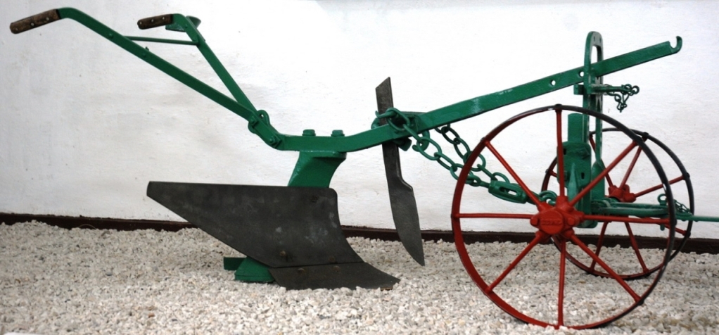

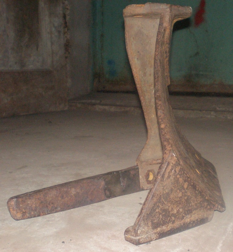

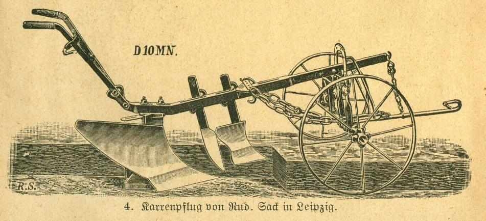

Alvis написал : На Сакковском плуге небыло пятки но была только "полупятка" и я решил повторить оригинал но только ещё приварить вторую пятку так как и мотоблок своей реактивной силой прижимает плуг,чеко небыло при похоте с лошадью.IMHO
Да вот и я почти так думаю. Нужно ли как бы 2 точки опоры для плуга используемого с мотоблоком? Я так и не смог у Гугля найти фотку того плуга с которого здесь многие переделывают под плуг для мотоблока. Может кто повторит фотки?

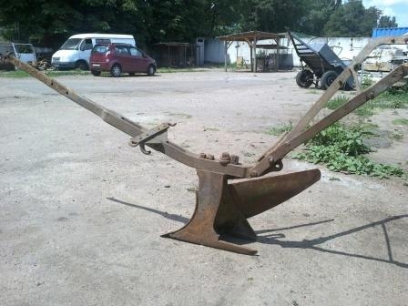

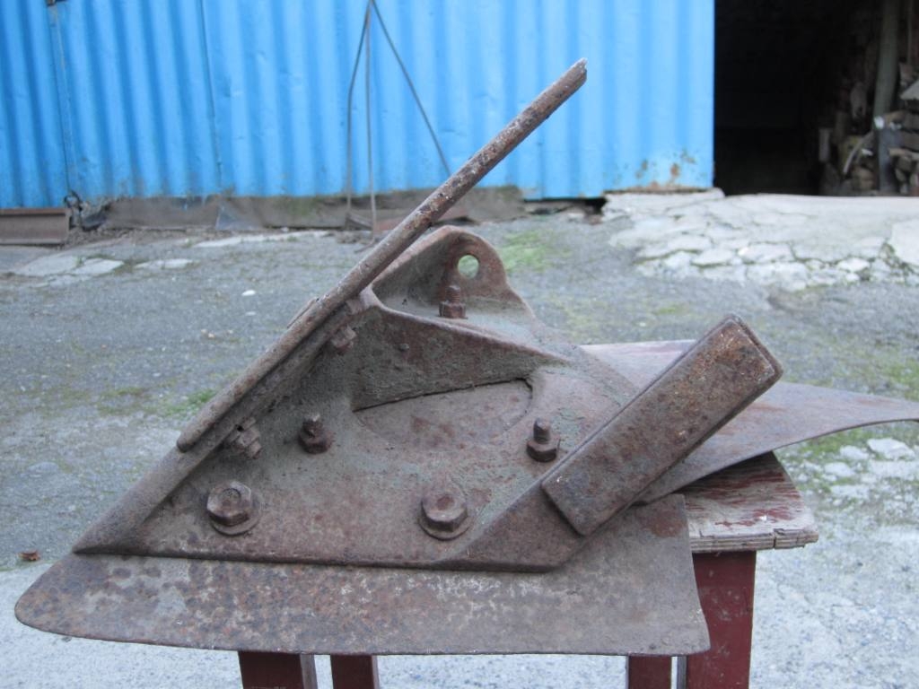

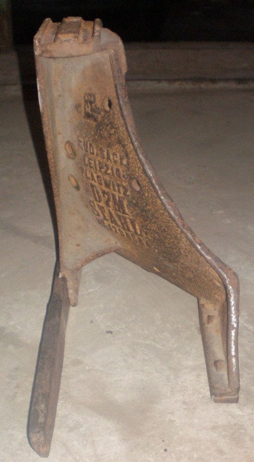

NAP написал : Нужно ли как бы 2 точки опоры для плуга используемого с мотоблоком?
Сергей вриварил вторую пятку и видео показал,плуг пашет на отлично проблем как бы нету.
NAP написал : Я так и не смог у Гугля найти фотку того плуга с которого здесь многие переделывают под плуг для мотоблока. Может кто повторит фотки?
Пожалуйста
NAP
NAP
Регистрация: 24.06.2008
Сумы
Сообщений: 9948
03.07.2012 в 09:21:41
Alvis написал : Пожалуйста
Спасибо. Как бы получается плуг знаменитейший а фотки только поверхностные. Нет те что уже с рук самодельщиков не в счет. Значит все таки те изменения что появилисьс годами пошли на пользу и от 2 точек опоры перешли на 1. В данном плуге наверное вторая точка опоры выполнена из за длины отвала. Таким образом пятка разгрузилась от боковой нагрузки и убралась полевая доска. Хотя последняя наверное появилась уже позже.
