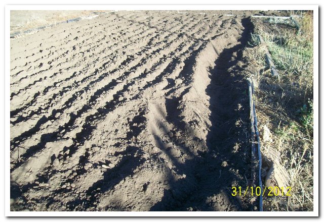

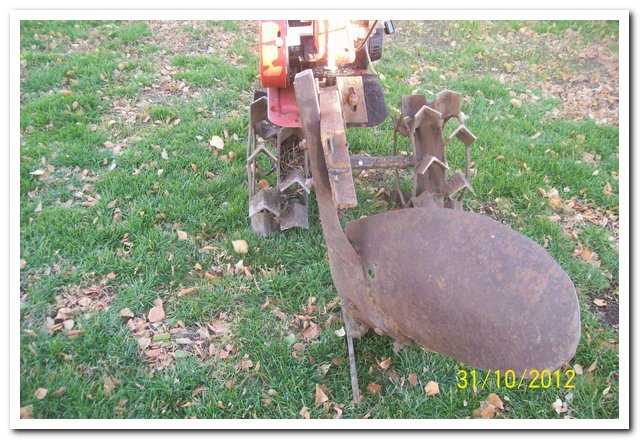

kaabrest написал : Как бы это Вам помягче сказать ... . Грядки Вы нарезали довольно ровно .
А точнее? Ну что не так? Мне интересно не мягкость, а что исправлять. Может в итоге на фрезы придется переходить...
Нева МБ-2С6.5, МК Мастер 6.0

17.10.2014 в 08:44:23
Сергей М81 написал : а что исправлять
У Вас очень малый оборот пласта . Возможно - малая глубина , или плуг не стоит па полевой доске , и лемех режет только носиком . Плюс та проблема , о которой Вы говорили выше - ширина колеи и захвата . Для снегозадержания очень неплохо . По весне перепашете , или под фрезы .

17.10.2014 в 08:58:03
kaabrest написал : У Вас очень малый оборот пласта
А зачем он нужен вообще. Ты же сам пишешь
kaabrest написал : Для снегозадержания очень неплохо . По весне перепашете , или под фрезы .
так что нормальная у его пахота. Про глубину и ширину не скажу не присматривался. А так на зиму очень нормально. Если это весенняя пахота, то для меня такое не приемлемо. Но опять же, это для меня.

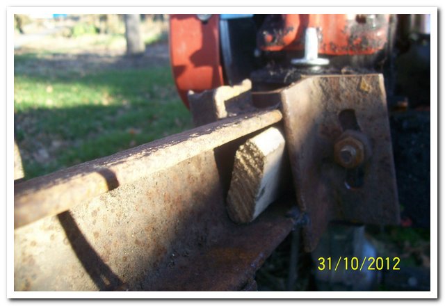

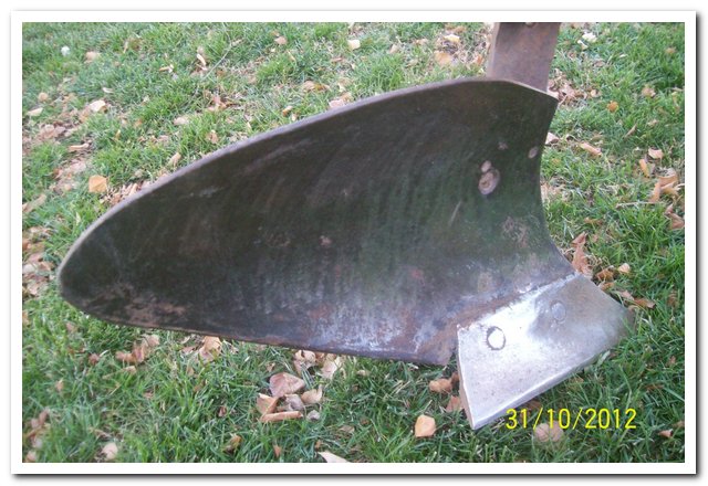

17.10.2014 в 08:58:57
kaabrest написал : У Вас очень малый оборот пласта . Возможно - малая глубина , или плуг не стоит па полевой доске , и лемех режет только носиком . Плюс та проблема , о которой Вы говорили выше - ширина колеи и захвата . Для снегозадержания очень неплохо . По весне перепашете , или под фрезы .
Весной 100% под фрезы. Я первый год с техникой. Просто наметил: весна фрезы, осень - плуг. Глубина, да, малая получилась. Почва как сендвич - верхний мягкий слой и нижний очень уплотненный и плуг не хотел заглублятся ниже, но возможно с настройкой я не совладал... На счет шлифовки - зашлифовался лемех, пятка и часть полевой доски, отвал какой был такой и остался. Если плуг горизонтально посавить, то нижная часть полевой доски отшлифована - скорее он шел в нижнем слое твердой части земли. Где было выкопано лопатой картофель плуг шел на полную глубину и даже тонул... Как-то так...

Сообщений: 668
17.10.2014 в 09:03:20
Сергей М81 написал : шел на полную глубину и даже тонул..
Что-то у Вас с регулировками .

17.10.2014 в 09:08:36
Марош написал : У нас то же один товарищ, имея похожий мотокультиватор, давно уже пашет похожим небольшим плугом. Колеса к нему на резиновых покрышках и небольшой прицеп сам к нему пристроил. Правда осенью, когда необходимо пахать глубже, берет у людей лошадь. На вопрос "Почему", отвечает, что жалеет технику. Какая марка двигателя?
На счет жалеет технику - я его понимаю, особо сцепление жалко. С телегой я тоже ездию, в соседней теме мне помогали ее делать. Только ремень поменяю на редукторе, сегодня обещали мне привезти, чтобы скорость была больше. Но почва легкая, поэтому на это был расчет. Фаворит, на которого меня все уговаривали, конечно был бы посолидние, но я был упрям. Просто захотел проще технику - у меня три участка в общей сложности до 9 соток и там не везде техникой обрабатывать нужно. Двигатель Briggs & Stratton Quantium 650.

17.10.2014 в 09:10:01
kaabrest написал : Что-то у Вас с регулировками .
Возможно, я пару соток крутил туда/сюда, еле поймал более или менее приемлимую пашку. В общем, набираюсь опыта по-тихоньку. :)

17.10.2014 в 09:28:11
Сергей М81 написал : На счет шлифовки - зашлифовался лемех, пятка и часть полевой доски, отвал какой был такой и остался.
Отвал обязательно зашлифуйте . Не будет налипания на отвал земли и сопротивление плуга уменьшится. Легче будет культиватору.

17.10.2014 в 09:36:39
Марош написал : Отвал обязательно зашлифуйте . Не будет налипания на отвал земли и сопротивление плуга уменьшится. Легче будет культиватору.
Я имел в виду шлифовка землей. До этого снял краску на рабочих поверхностях и пошлифовал как мог. Земля налипала, да. Отшлифовать отвал чего-то не получилось у меня. Интересно, надо ли такой плуг доробатывать? То же перо или удинять отвал? Или все дело в настройках..

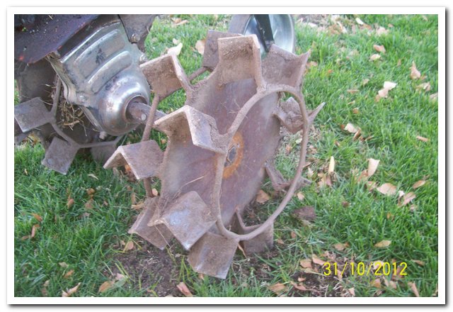

Сообщений: 2770
17.10.2014 в 09:47:49
Ребята, вы что прикалываетесь с Сергея? Или вы не видите что у него легкий МК и похоже даже с червяком и 160 двигом? О какой вспашке может идти речь на червяке, с 40 кг и двигателем от бензиновой бритвы... Хорошо хоть так стерню слущил и червяк не умер только от того что такие ГЗ(но вполне достойные по мощности и исполнению любого другого) лежали около него в багажнике. Там скоба максимум на сошку и ушастик для нарезания борозд сразу после фрез, можно ДО нежно. И то на 9 сотых. Неплохая машинка но это легкий МК и говорить о пахоте..."дай Боже, нашему теленку волка съесть" как есть такая поговорка в Украине.
