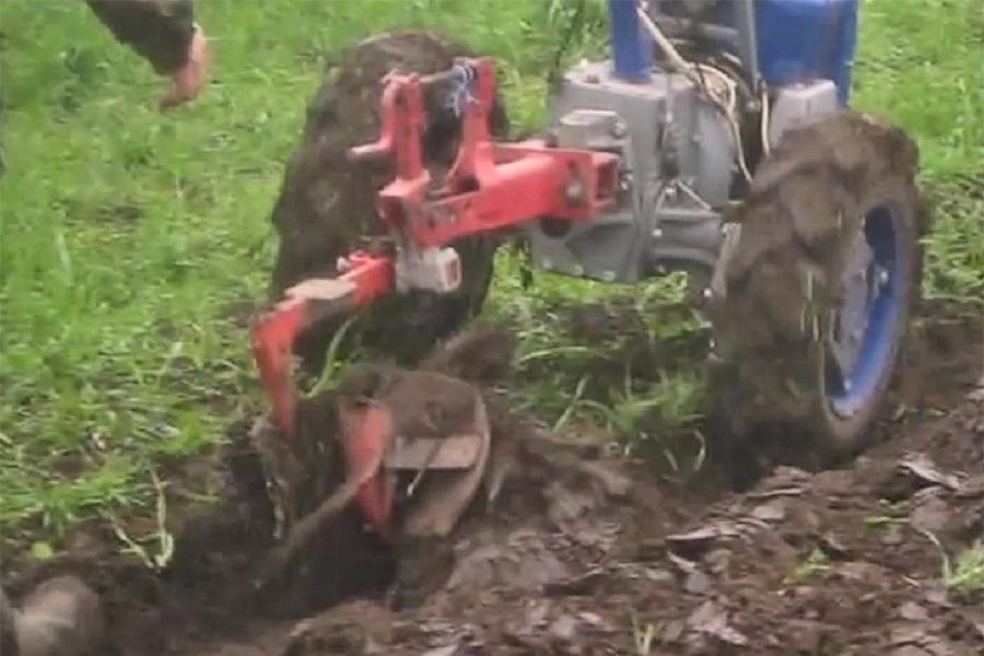

Сергей М81 написал : Интересно, надо ли такой плуг доробатывать? То же перо или удинять отвал? Или все дело в настройках..
Сначала надо настроить. То есть определить, что он может. Плуг ведь не всегда делает то что нам хочется. А уже потом дорабатывать под свое хочу, но и в этом случае возможности тягача и самого плуга будут определяющими.

42 кг сухой. 16 кг грунтозацепы, 12.5 кг редуктор ременный. Удлинители, сцепка - может килограмма 3 на вскидку. Всего получаем где-то 73,5 кг.

Ладно, побаловался с плугом я и хватит. Буду фрезами работать в следующем году, если Бог даст жив буду.

Сергей, сцепка, плуг в комплекте были или это уже покупалось дополнительно?
17.10.2014 в 10:21:58
majkl написал : Сергей, сцепка, плуг в комплекте были или это уже покупалось дополнительно?
Там был комплект для пашни для него: ГЗ, кронштейн, плуг, сцепка. Но я не сообразил, а взял просто плуг для него и сцепку хилую, которая только на окучник по мощностям подходит. Потом сцепку погнуло, я использовал самодельный кронштейн, а красную сцепку я в магазине купил - специальную для культиваторов. Ну работа с плугом предусмотрена производителем (и как ни странно и с тележкой), поэтому я и решил пробы устроить..

Сергей М81 написал : Там был комплект для пашни для него:
Значит можно пахать не напрягая МК. Конечно глубины 20 см и такого качества как тяжелым не будет, все остальное потом фрезами исправиться.

Сергей, такие МК под фрезы и расчитаны и нормальные для Ваших 9 соток. Вы спокойно можете распушить, нарезать борозды под картофель, прополку провести и окучку(ДО) и, даже, выкопку если посадите с расчетом на свой аппарат. Такие МК акцентированы были на модульное применение, в отличии от наших, и призваны были заменить многие механизмы в хозяйстве. Самым уязвимым местом является червяк(наведите справки о возможности ремонта и наличии пары) при его плюсах поэтому перегружать его не стоит и по той же причине не нужно его запрягать в телегу из-за знакопеременных нагрузок. То что грузят продавцы нужно сильно подвергать сомнению, а то что они вытворяют в РФ то это вааще... А так вполне достойный, легко транспортабельный, помощник в хозяйстве.
