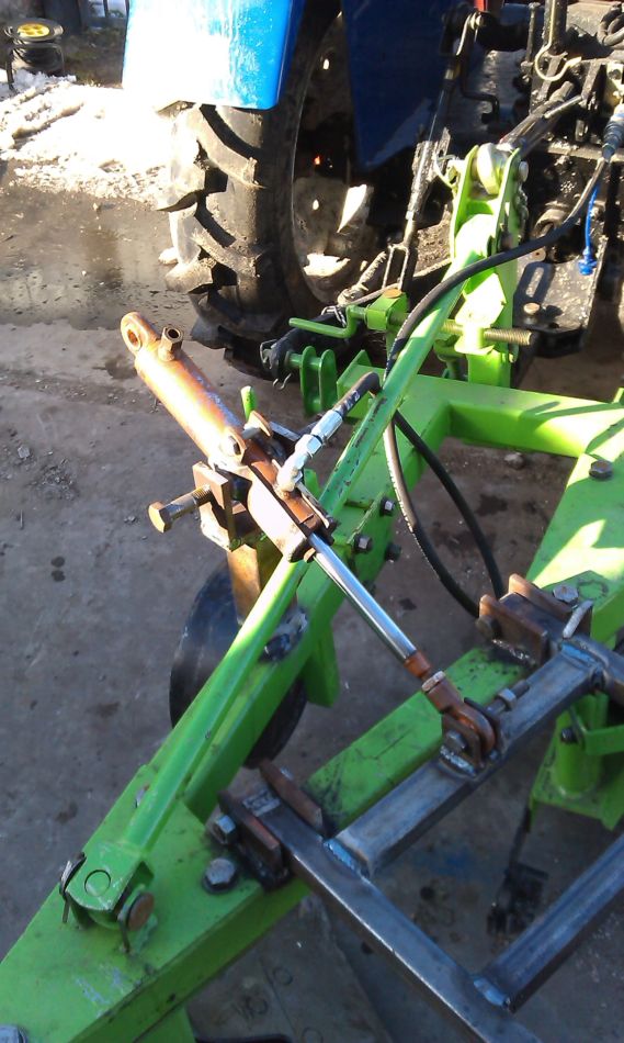

12.12.2014 в 21:28:09
Марош написал : Если можно, покажите Вашу подъемную навеску.
Я все не соберусь сделать нормальное фото,+ все не окрашено :). Но вот на этих должно быть примерно понятно.

12.12.2014 в 22:58:12
Меня заинтересовала вот такая возможность работать с навесным. Бывает необходимо приподнять плуг или окучник в борозде, а наклон мотоблока не позволяет это сделать, "нос" мотоблока упирается в землю.
